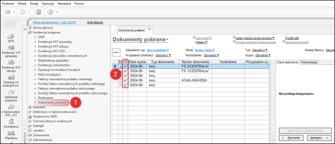

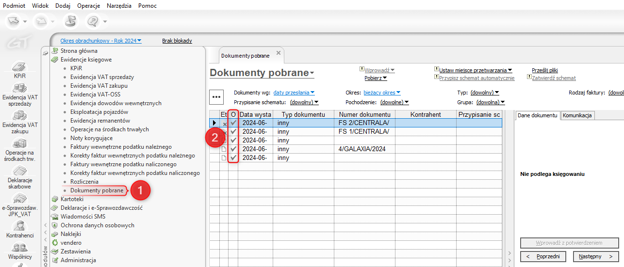

1. Przejść do modułu Dokumenty pobrane, dokumenty, które zostały rozpoznane przez OCR, są oznaczone w kolumnie Pobrano OCR.

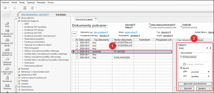

1.1. Zaznaczyć odpowiedni dokument i rozpocząć księgowanie dokumentu. Dostępne jest Księgowanie ręczne, jak i przy pomocy Schematu importu, co dokładnie opisane w osobnym artykule e-Pomocy technicznej:
2. Pierwszą informacją weryfikowaną z otrzymanego dokumentu jest NIP kontrahenta. Jeżeli program nie odnajdzie w kartotekach klienta o danym NIP, wyświetli komunikat umożliwiający utworzenie nowej kartoteki na podstawie danych z dokumentu. Zatwierdzenie komunikatu otwiera okno zakładania nowej kartoteki (do kartoteki przenoszony jest tylko NIP, na którego podstawie można np. pobrać dane z GUS). Jeżeli kartoteka o danym NIP istnieje, program przypisze ją jako kontrahenta.
3. Podczas wprowadzania zapisu, na podglądzie dokumentu zielonym kolorem zostaną zaznaczone dane, które zostały odczytane i przeniesione z dokumentu źródłowego. Zaznaczenie sekcji po stronie zapisu skutkuje dodatkowym podświetleniem sekcji, z której odczytano informacje.
