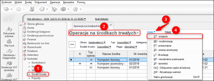

1. Przejść do modułu Ewidencje księgowe – Operacje na środkach trwałych i wybrać Dodaj – OT przyjęcie.

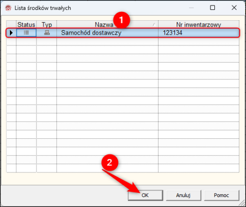

2. Na wyświetlonej liście środków trwałych, które nie zostały jeszcze przyjęte do użytkowania, wskazać wybraną pozycję i kliknąć przycisk OK.

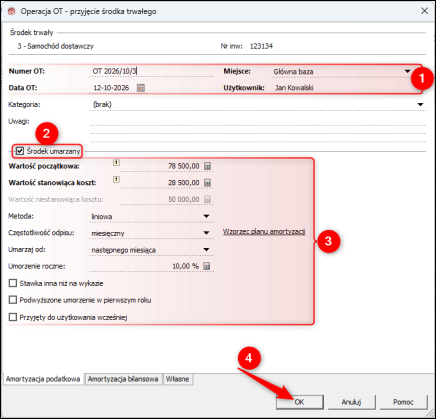

3. W oknie Operacja OT – przyjęcie środka trwałego uzupełnić numer OT, datę OT (faktyczną datę przyjęcia środka trwałego), miejsce (MPK) oraz użytkownika. Opcjonalnie określić kategorię i dopisać uwagi. Jeżeli składnik ma być amortyzowany, zaznaczyć pole Środek umarzany i określić parametry amortyzacji.
Uwaga! Od wersji 1.90 można określić wartość stanowiącą koszt, np. w przypadku otrzymania dotacji na zakup składnika majątku. Wartość niestanowiąca kosztu zostanie wyliczona na podstawie wartości początkowej oraz wartości stanowiącej koszt.
Jeżeli środek trwały jest już częściowo zamortyzowany, należy zaznaczyć pole Przyjęty do użytkowania wcześniej. Instrukcja opisująca ten przypadek znajduje się tutaj.
