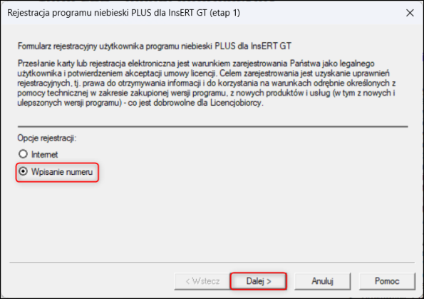

3. Wybrać Internet, a następnie kliknąć Dalej.

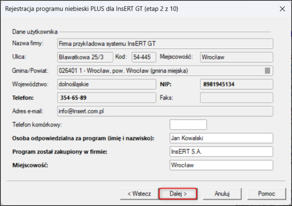

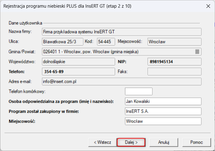

6. Zweryfikować poprawność danych (w razie pomyłek można je skorygować w ​Danych podmiotu​) i uzupełnić wymagane pola. Wybrać Dalej, a następnie zapoznać się z regulaminami i ankietą marketingową dostępnymi w kolejnych krokach.

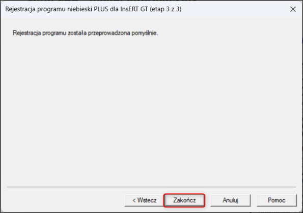

7. Po przejściu wszystkich kroków rejestracji rozszerzenie zostanie aktywowane. Kliknąć Zakończ.

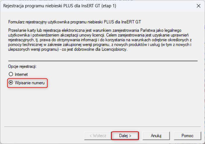

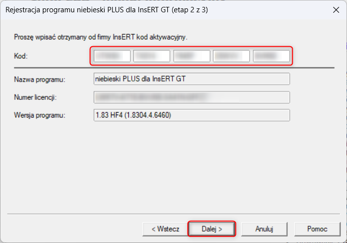

3. Wybrać Wpisanie numeru, a następnie kliknąć Dalej.

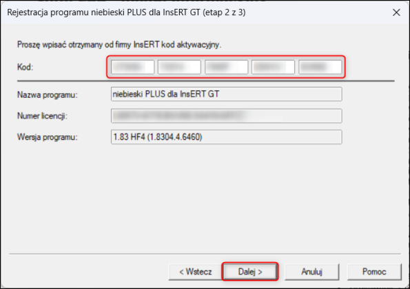

4. Uzupełnić Kod aktywacyjny PLUSA​ otrzymany od firmy InsERT. Przejść Dalej.
Uwaga! W przypadku utraty kodu aktywacyjnego prosimy o kontakt przez formularz kontaktowy​. Jako Kategorię zgłoszenia należy w takim wypadku oznaczyć Numer aktywacyjny.

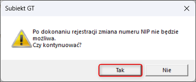

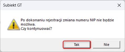

5. Zapoznać się z treścią komunikatu i wybrać Tak.

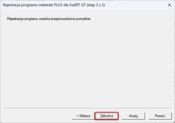

6. Rozszerzenie zostanie aktywowane. Wybrać Zakończ.
