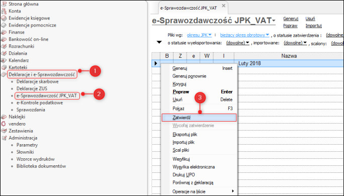

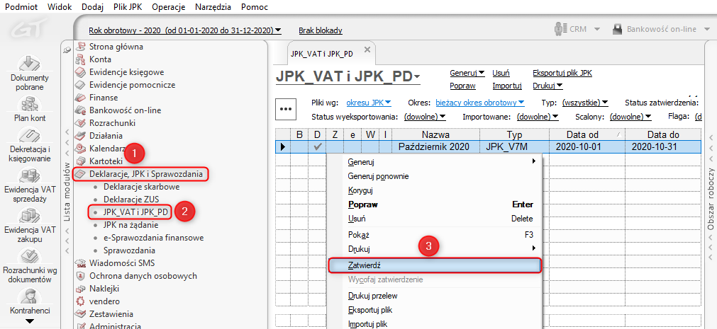

1. Przejść do modułu Deklaracje, JPK i Sprawozdania – JPK_VAT i JPK_PD. Wygenerowany plik zaznaczyć prawym przyciskiem myszy i wybrać opcję Zatwierdź.

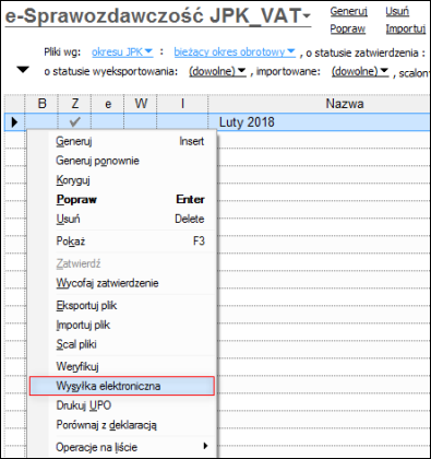

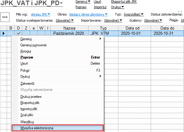

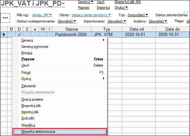

2. Zatwierdzony plik ponownie zaznaczyć prawym przyciskiem myszy i wybrać opcję Wysyłka elektroniczna.

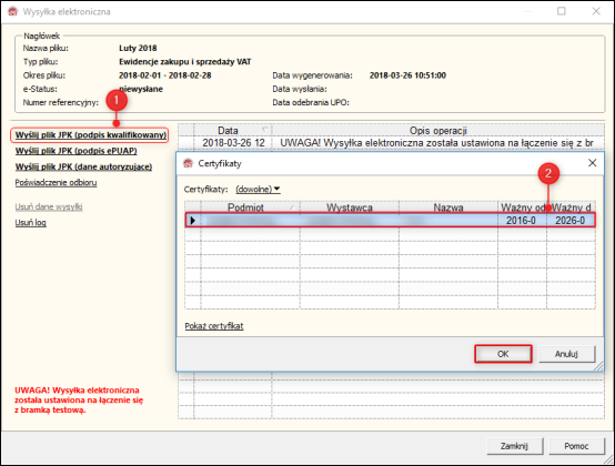

3. W oknie Wysyłka elektroniczna wybrać opcję Wyślij plik JPK (podpis kwalifikowany). Pojawi się okno z certyfikatami zainstalowanymi w systemie Windows, z którego należy wybrać ważny podpis i zatwierdzić przyciskiem OK.

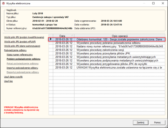

4. Po wyborze podpisu zostanie zainicjowana procedura podpisywania i przesyłania pliku. W logu z wysyłki pojawi się komunikat z opisem operacji i jej efektem. Jeżeli wszystko przebiegło prawidłowo, to w oknie powinien pojawić się numer referencyjny.

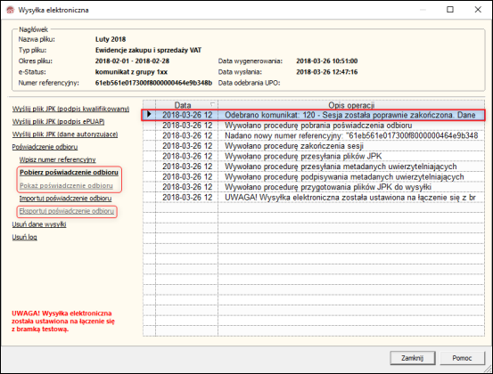

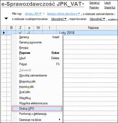

5. Ostatnim krokiem jest pobranie Urzędowego poświadczenia odbioru. W tym celu należy kliknąć przycisk Pobierz poświadczenie odbioru. W logu z wysyłki pojawi się komunikat świadczący o statusie przetwarzania pliku, jeżeli została ona zakończona, to zostanie uzupełniona Data odebrania UPO, a dokument będzie można wydrukować w podglądzie Pokaż poświadczenie odbioru lub wyeksportować przyciskiem Eksportuj poświadczenie odbioru.
