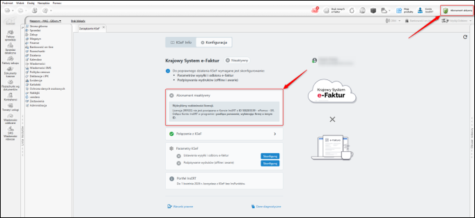

Podczas próby konfiguracji KSeF w programach InsERT GT może dojść do sytuacji, gdzie w programie wyświetla się informacja o aktywnym abonamencie, a w konfiguratorze KSeF pojawia się Abonament nieaktywny. Problem ten spowodowany jest rozbieżnością licencji i firmy wskazanej podczas podłączania Konta InsERT.
W celu wskazania odpowiedniej firmy należy odczytać treść komunikatu pojawiającego się podczas konfigurowania połączenia z KSeF. Komunikat informuje o tym, że licencja wskazana w programie (pięć pierwszych znaków numeru licencji) nie jest powiązana z firmą o wskazanym ID.
W poniższym przykładzie licencja rozpoczynająca się od znaków 9RR0X nie jest powiązana z firmą o ID 100281339. Wobec tego w programie należy wskazać inną firmę.

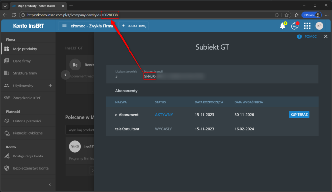

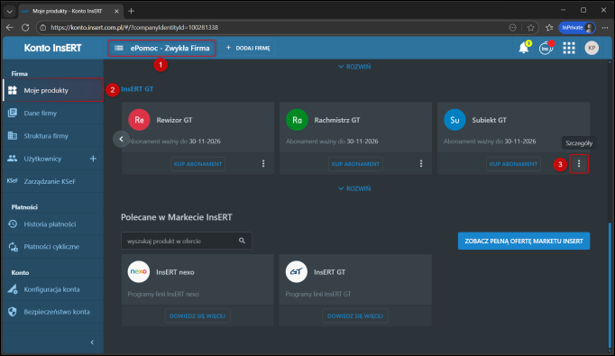

Aby to zrobić, należy przejść do Konta InsERT, które zostało podłączone w programie, wybrać jedną z dostępnych firm, a następnie uruchomić moduł Moje produkty i otworzyć Szczegóły programu, którego dotyczy problem. W opisywanym przykładzie będzie to Subiekt GT.
W oknie Szczegółów wyświetlony zostanie pełny kod licencji. Jeżeli kod nie zgadza się z informacjami w programie, konieczne jest sprawdzenie pozostałych firm dostępnych w Koncie InsERT. Jeżeli pierwsze pięć znaków kodu pokrywa się z komunikatem w programie, oznacza to, że wybrana firma jest tą, którą należy wskazać. ID firmy można sprawdzić w pasku adresu.
W poniższym przykładzie ID firmy, dla której zarejestrowano licencję rozpoczynającą się od znaków 9RR0X jest równe 1002813398.

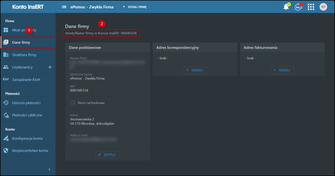

ID firmy można również sprawdzić z poziomu widoku Dane firmy.

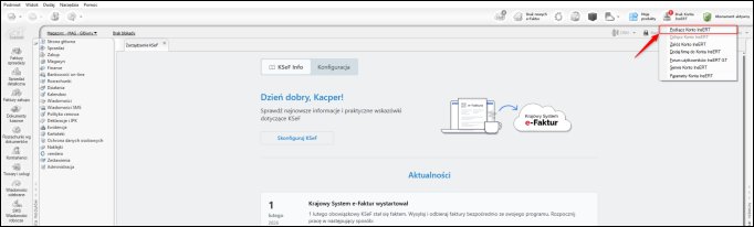

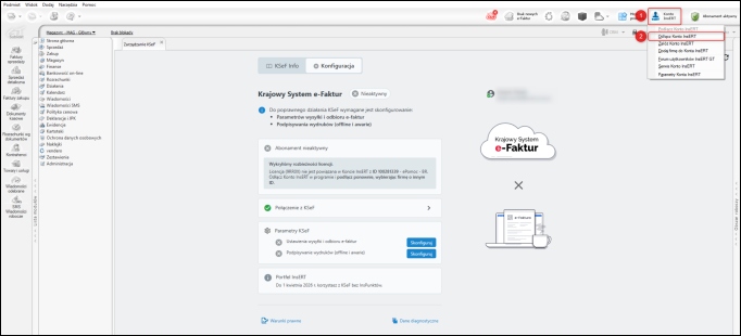

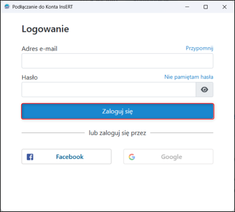

Kolejnym krokiem jest wskazanie firmy o odczytanym ID w programie. W tym celu konieczne jest wybranie opcji Konto InsERT – Odłącz Konto InsERT.
Po odłączeniu skorzystać z opcji Podłącz Konto InsERT.
Uzupełnić dane logowania i kliknąć Zaloguj się.

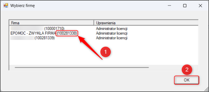

Wyświetlone zostanie okno wyboru firmy. ID każdej z dostępnych firm pojawia się w nawiasie obok nazwy. Wskazać pozycję której ID pokrywa się z tym odczytanym z poziomu Konta InsERT. Zatwierdzić przyciskiem OK.

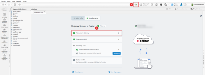

Wskazanie odpowiedniej firmy będzie skutkowało pojawieniem się informacji o aktywnym abonamencie w konfiguratorze KSeF.
