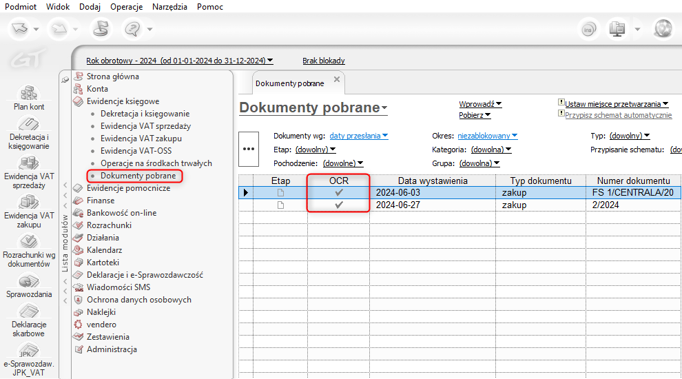

1. Przejść do modułu Ewidencje księgowe Dokumenty pobrane. Dokumenty, które zostały rozpoznane przez OCR, są oznaczone w kolumnie Pobrano OCR.

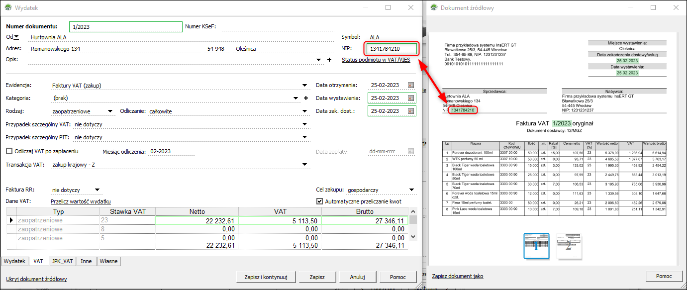

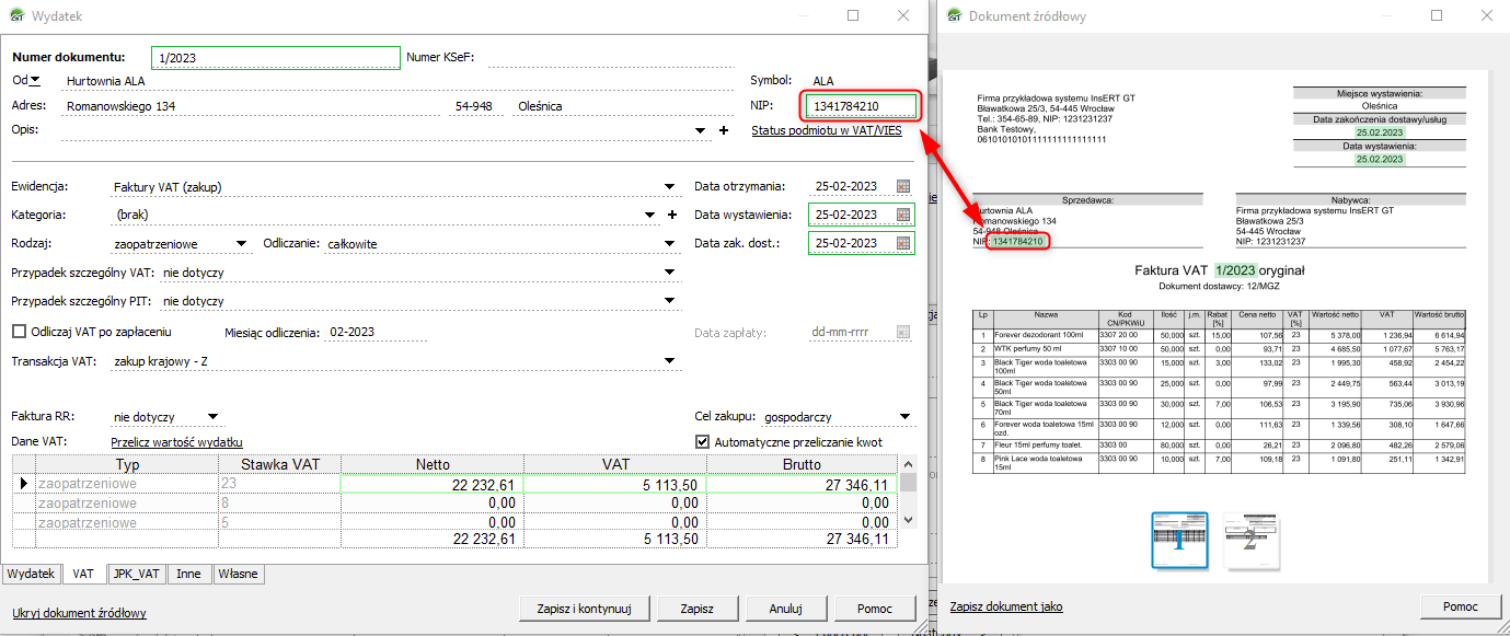

2. Pierwszą informacją weryfikowaną z otrzymanego dokumentu jest numer NIP kontrahenta. Jeżeli program nie odnajdzie w kartotekach klienta o danym numerze NIP, wyświetli komunikat umożliwiający utworzenie nowej kartoteki na podstawie danych z dokumentu. Zatwierdzenie komunikatu otwiera okno zakładania nowej kartoteki (do kartoteki przenoszony jest tylko numer NIP, na którego podstawie można np. pobrać dane z GUS). Jeżeli kartoteka o danym numerze NIP istnieje, program przypisze ją jako kontrahenta.

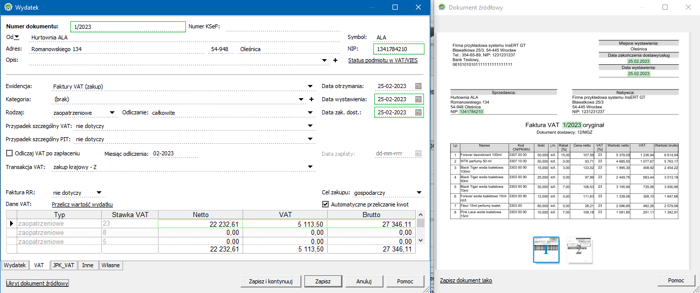

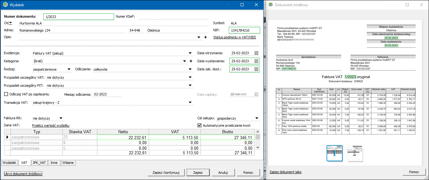

3. Podczas wprowadzania zapisu, na podglądzie dokumentu zielonym kolorem zostaną zaznaczone dane, które zostały odczytane i przeniesione z dokumentu źródłowego. Zaznaczenie sekcji po stronie zapisu skutkuje dodatkowym podświetleniem sekcji, z której odczytano informacje.
