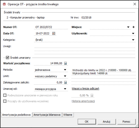

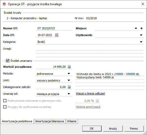

Aby zamortyzować jednorazowo wcześniej dodany środek trwały, należy dodać i przyjąć do użytkowania Środek trwały zgodnie z zagadnieniem e-Pomocy.​

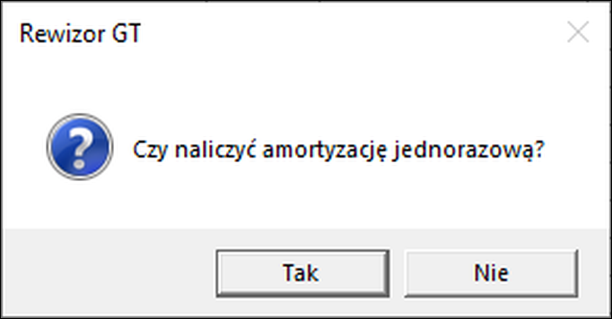

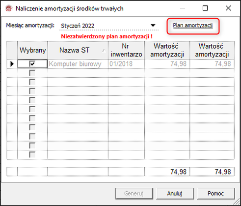

Ważne jest, żeby przy dodawaniu dokumentu Przyjęcia do użytkowania (OT) określić Metodę umarzania jako Jednorazowa oraz wskazać rodzaj limitu. Przy zapisie dokumentu OT program wyświetli komunikat z możliwością naliczenia amortyzacji.

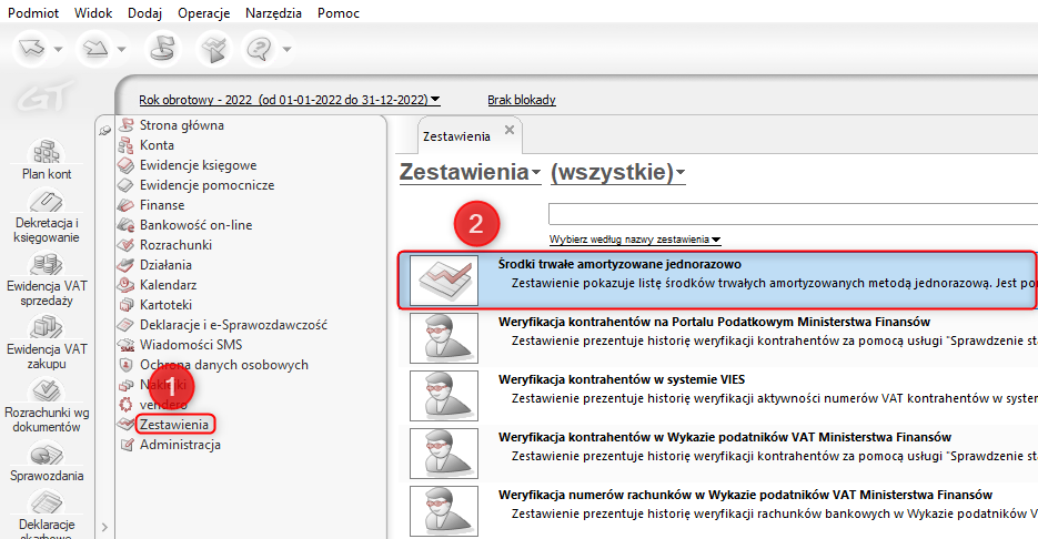

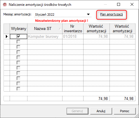

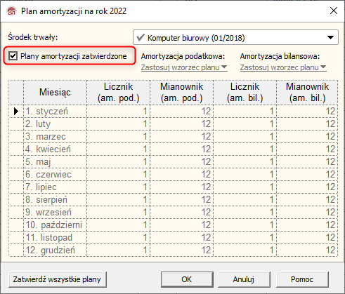

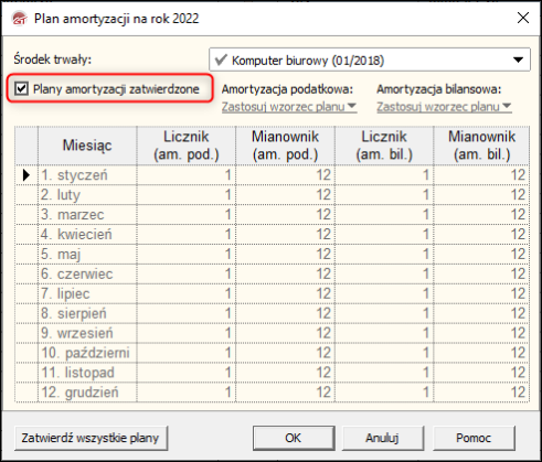

W trakcie naliczania amortyzacji należy zatwierdzić plan amortyzacji dla środka trwałego. Po zatwierdzeniu planu i naliczeniu amortyzacji tak zamortyzowany środek trwały będzie wyświetlany w Zestawieniu „Środki trwałe amortyzowane jednorazowo", które pozwala łatwo określić, czy nie został przekroczony limit amortyzacji jednorazowej.

W sytuacji, gdy limit odliczeń dla amortyzacji jednorazowej zostanie osiągnięty, należy dokonać jednorazowej amortyzacji do wysokości pozostałego limitu oraz kontynuować amortyzację danego środka trwałego od przyszłego roku na zasadach ogólnych.
Program w takim przypadku wyświetli ostrzeżenie.
Po zapisaniu dokumentu OT w takim przypadku program zapyta, czy naliczyć amortyzacje do wysokości limitu. Po naliczeniu amortyzacji do wysokości limitu program zapyta, czy dokonać zmiany amortyzacji na koniec roku. Udzielenie twierdzącej odpowiedzi spowoduje wyświetlenie okna operacji zmiany amortyzacji, w którym należy podać, z jakimi parametrami środek trwały ma być amortyzowany od przyszłego roku.​
