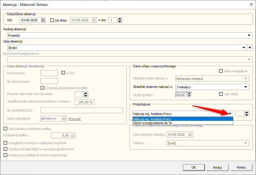

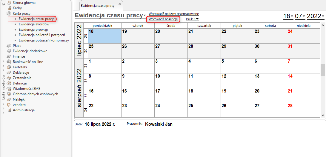

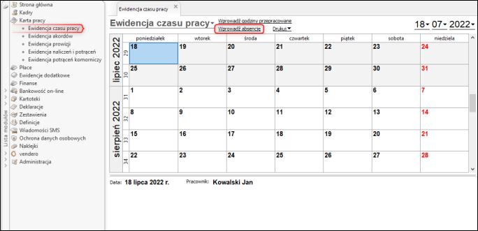

Aby prawidłowo obsłużyć tę sytuację w Gratyfikancie GT, należy najpierw zarejestrować w Ewidencji Czasu Pracy absencję przestojową. Aby ją wprowadzić, należy:

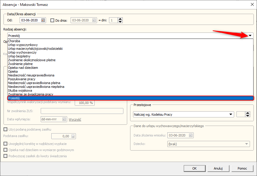

1. Przejść do modułu Karta PracyEwidencja czasu pracy i wybrać Wprowadź absencję.
2. Wprowadzić okres absencji i jako rodzaj absencji wybrać Przestój.

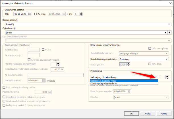

3. Wskazać sposób naliczania w sekcji Przestojowe. Dostępne są dwie możliwości:
  • Naliczaj wg. Kodeksu Pracy,
  • Obniż wynagrodzenie do % – z podaniem procentu wynagrodzenia, które ma zostać wypłacone.

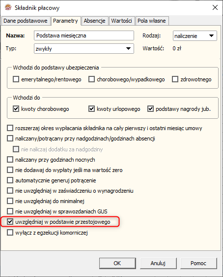

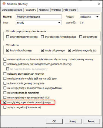

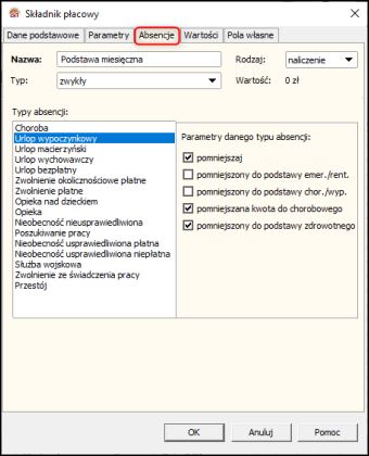

Te dwie metody Gratyfikant GT realizuje automatycznie dzięki znacznikowi w składniku płacowym „uwzględniaj w podstawie przestojowego" na zakładce Parametry (przy konwersji bazy danych znaczniki te zostaną automatycznie zaznaczone w Podstawie miesięcznej i Podstawie godzinowej). Jeśli pracownik będzie miał choć jeden tak oznaczony składnik, to zostanie zastosowany pierwszy sposób wynagradzania (​dla składnika wyliczana jest stawka godzinowa, która mnożona jest przez ilość godzin przestoju. Składniki bez oznaczenia są pomniejszane wg ustawień na zakładce Absencje), w przeciwnym przypadku zostanie naliczone 60% wynagrodzenia policzonego jak wynagrodzenie urlopowe (wyliczana jest godzinowa stawka do urlopowego ze składników stałych i zmiennych, która następnie mnożona jest przez ilość godzin i z której pobierane jest 60%).
Przed naliczaniem wynagrodzeń za czas przestoju należy upewnić się, czy składniki mają prawidłowo ustawiony ten znacznik.

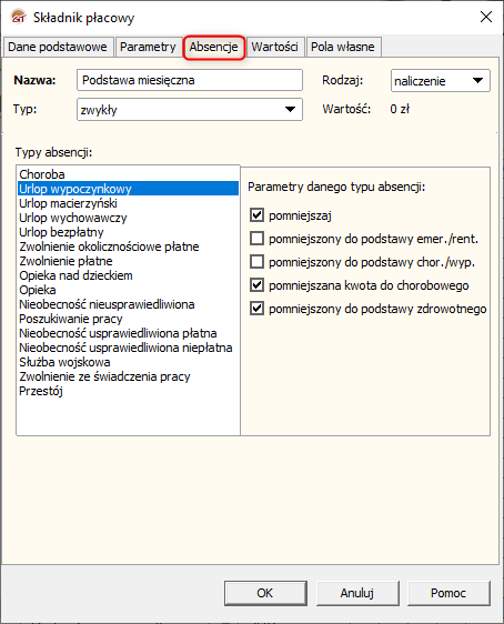

Użytkownik zobligowany jest również do zweryfikowania zawartości zakładki Absencje, w składnikach, które mają zostać pomniejszone na skutek przestoju (konwersja w tym przypadku kopiuje ustawienia wprowadzone dla Urlopu).
