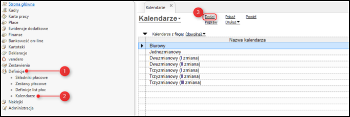

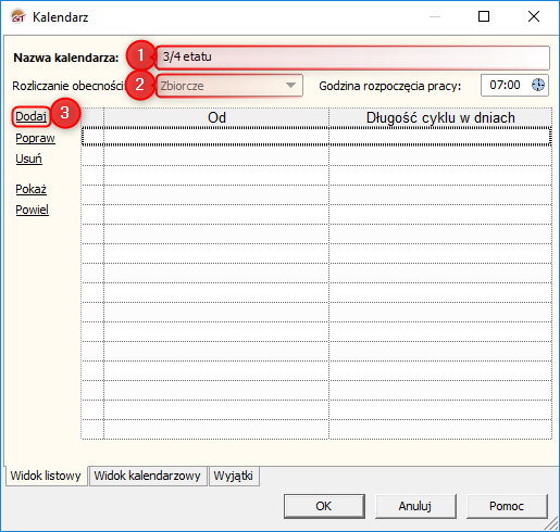

1. Z listy modułów wybrać DefinicjeKalendarze i Dodać nowy.

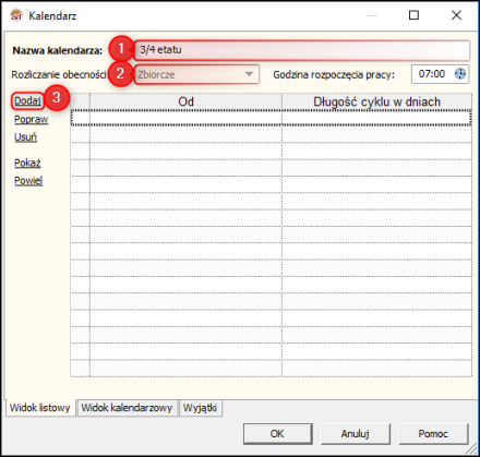

2. W oknie, które się wyświetli, uzupełnić pole Nazwa kalendarza oraz wybrać tryb rozliczania obecności, następnie wybrać funkcję Dodaj, aby zdefiniować nowy plan pracy.

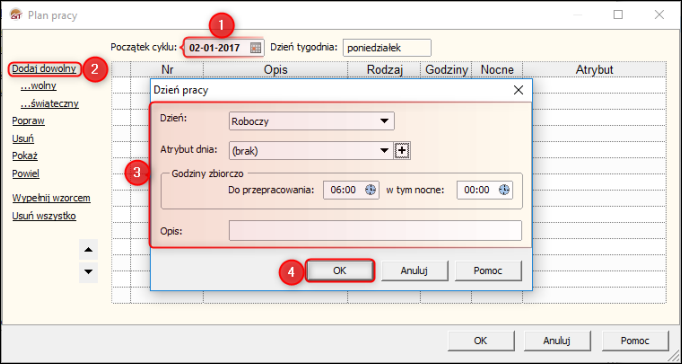

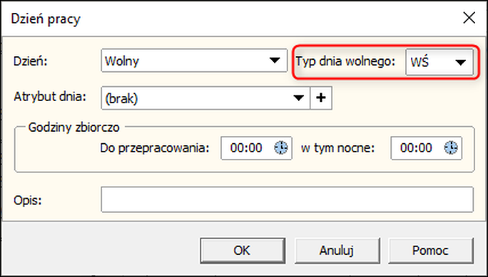

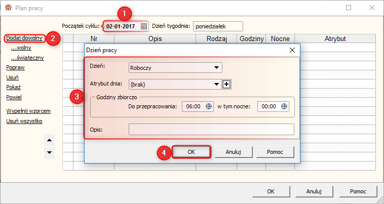

3. W oknie Plan Pracy należy ustalić Początek cyklu oraz zdefiniować cykl dla tego kalendarza. Aby dodawać kolejne Dni pracy do cyklu, należy posłużyć się przyciskiem Dodaj dowolny i w oknie Dzień pracy wybrać czy jest to dzień roboczy, wolny czy świąteczny oraz wprowadzić godziny do przepracowania (w tym nocne). Opcjonalnie można dodać Atrybut dnia oraz Opis.
​3.1. Dodając dni wolne, użytkownik powinien ustawić Typ dnia wolnego, który będzie wyświetlany na wydruku ewidencji czasu pracy.

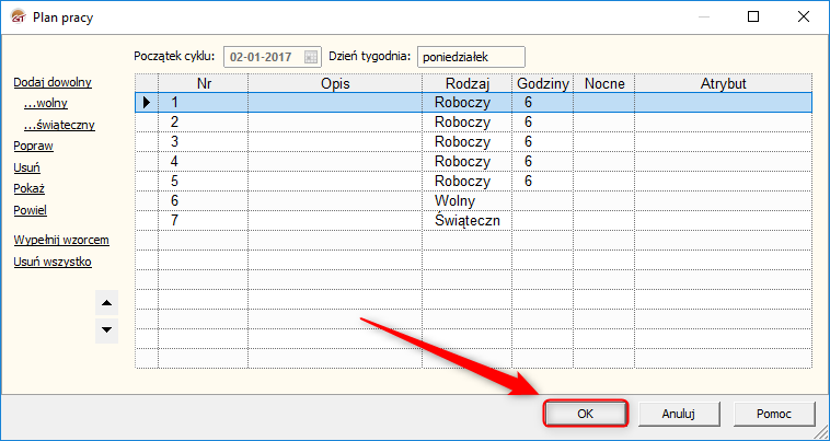

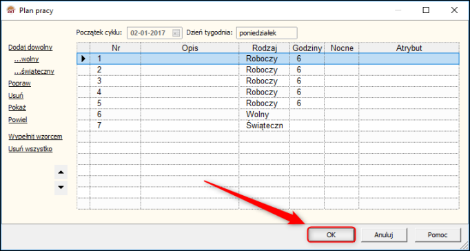

4. Po uzupełnieniu cyklu w oknie Plan pracy zatwierdzić przyciskiem OK. Na zrzucie ekranu poniżej jest przedstawiony prawidłowo wypełniony plan pracy dla pracownika pracującego od poniedziałku do piątku po 6 godzin dziennie.

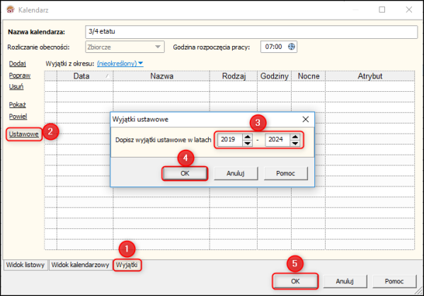

5. Na zakładce Wyjątki dodać święta ustawowo wolne od pracy. Używając opcji Ustawowe wybrać okres, za jaki wstawić się mają wyjątki (można również dodać własne wyjątki, używając opcji Dodaj). Tak zdefiniowany kalendarz zapisać używając przycisku OK.
