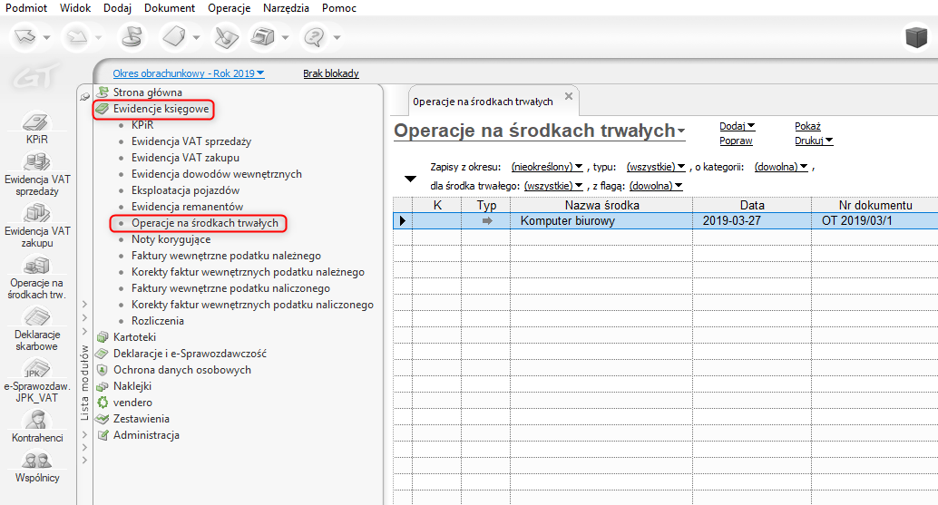

1. Przejść do modułu Ewidencje księgowe – Operacje na środkach trwałych.

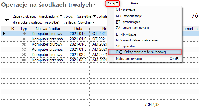

2. Wybrać z menu Dokument – Dodaj – OsT Odłączenie części składowej.

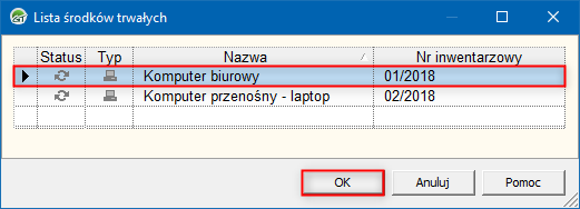

3. Wskazać środek trwały, od którego ma zostać odłączona część składowa, i zatwierdzić wybór przyciskiem OK.

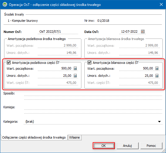

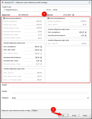

4. Uzupełnić parametry operacji, zwracając szczególną uwagę na pole Wartość początkowa części odłączanej. Podana kwota stanowi podstawę obliczenia proporcjonalnej wartości dotychczasowego umorzenia przypadającego na tę część. Zatwierdzić dokument przyciskiem OK.
Uwaga! Wykonanie dalszych operacji na odłączonej części, w tym jej sprzedaży lub likwidacji, wymaga założenia dla niej odrębnej kartoteki środka trwałego.
