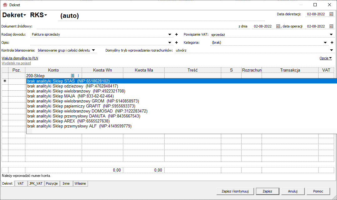

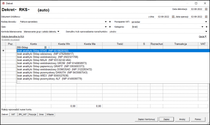

Kontrahenta można również wyszukać, poprzez wyszukaj z listy. Aby zmienić sposób wyszukiwania, należy:

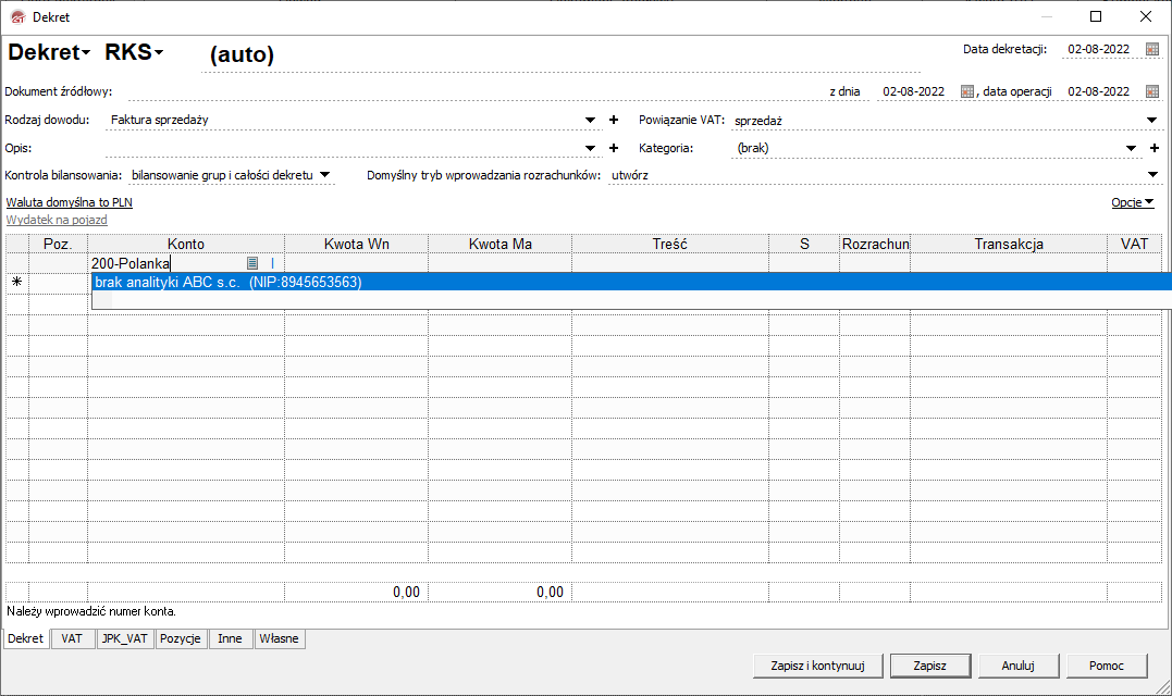

1. Po wprowadzeniu konta rozrachunkowego na pozycji dekretu np. 200- wcisnąć klawisz + (czyli Shift i =) do żądanego wyboru, tj. I, S, N – w tym przykładzie będzie to I (ponieważ nazwa jest wyszukiwana przy pomocy instynktu). Przy wyborze instynktu program wyszukuje wpisane słowo w całej kartotece kontrahentów. Oznacza to, że zamiast nazwy można też wpisać np. adres kontrahenta.
2. Po koncie 200- wpisujemy nazwę danego kontrahenta, np. 200-sklep. Spowoduje to wyświetlenie analityk kontrahentów zawierających w kartotece słowo sklep.
