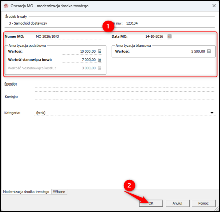

1. Przejść do modułu Ewidencje księgowe – Operacje na środkach trwałych i wybrać Dodaj – Modernizację.
2. Wybrać z listy środek trwały, którego dotyczy operacja, i zatwierdzić przyciskiem OK.
3. W oknie Operacja MO wskazać datę, wprowadzić odpowiednie wartości i zatwierdzić przyciskiem OK.

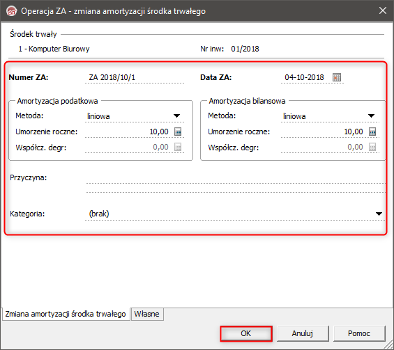

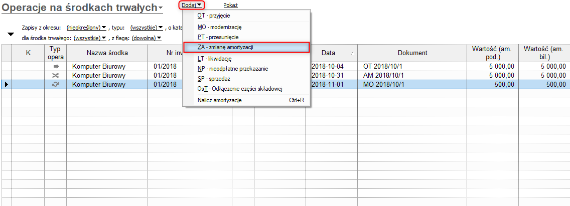

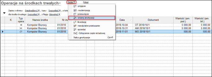

4. W module Operacje na środkach trwałych wybrać Dodaj – Zmianę amortyzacji.
5. Zaznaczyć na liście środek trwały, którego dotyczy operacja, i zatwierdzić przyciskiem OK.
6. W wyświetlonym oknie wprowadzić datę, od której ma obowiązywać zmiana, metodę amortyzacji, stopę amortyzacji i/lub współczynnik degresji, przyczynę oraz kategorię. Zapisać przyciskiem OK.

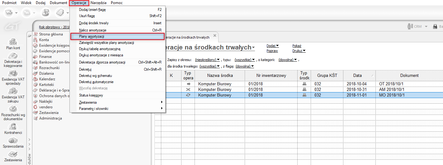

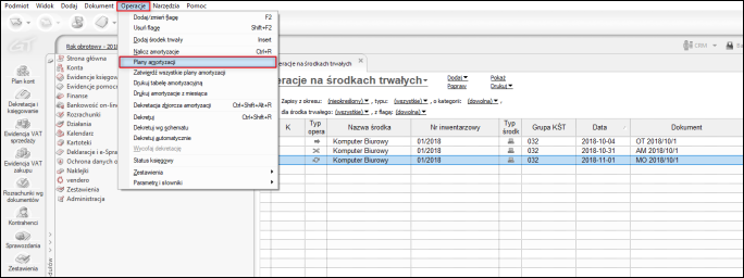

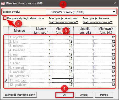

7. Dostosować plan amortyzacji do nowej metody. W tym celu z górnego menu programu wybrać Operacje – Plany amortyzacji.

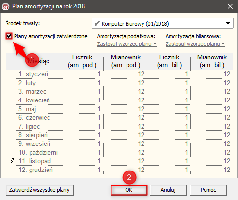

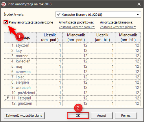

8. Wskazać rok, którego plan będzie modyfikowany.
9. Wybrać środek trwały, którego dotyczy zmiana, usunąć zaznaczenie pola Plany amortyzacji zatwierdzone i wprowadzić odpowiednie wartości do tabeli.
10. Zatwierdzić poprawiony plan i zapisać przyciskiem OK.

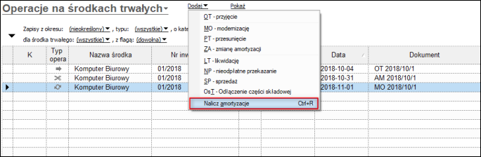

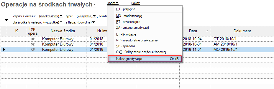

Po wykonaniu tych czynności można naliczyć amortyzację.
