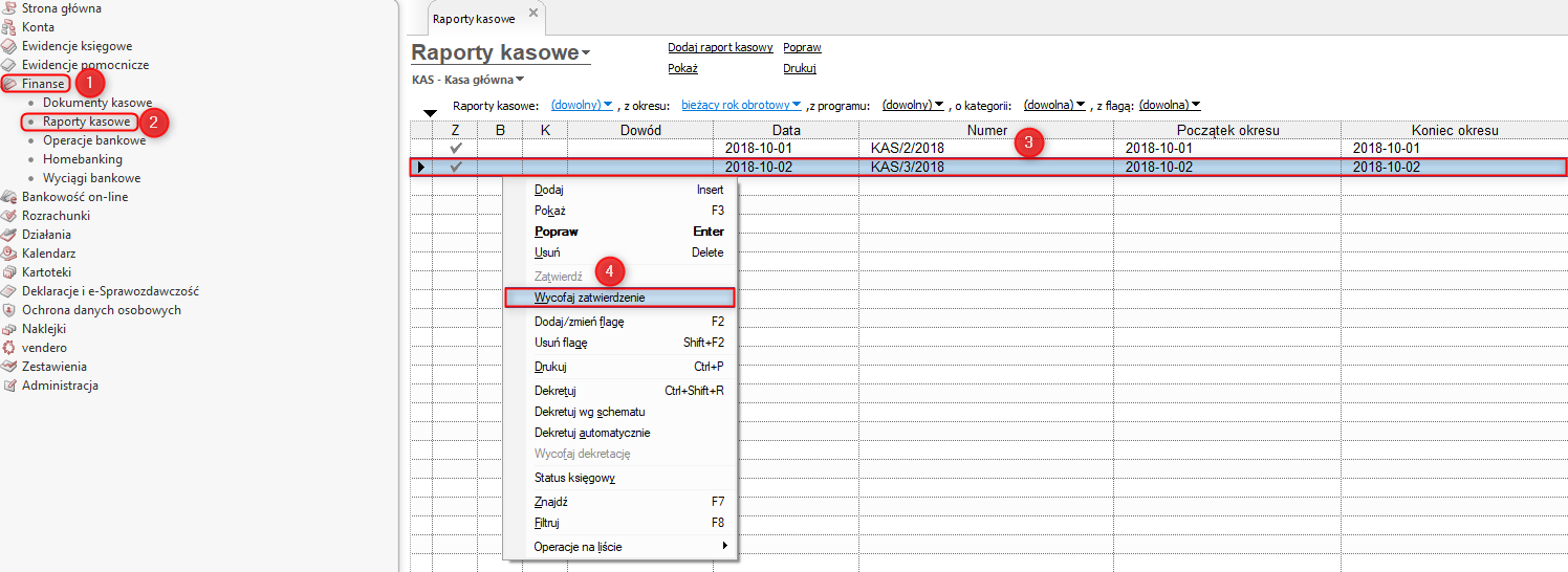

Aby móc edytować dokument kasowy (wpłatę lub wypłatę), który jest częścią raportu kasowego w celu zmiany np. kwoty, daty, należy:

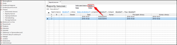

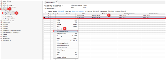

1. Z listy modułów wybrać Finanse Raporty kasowe, na liście raportów posiłkując się datami lub numerem raportu zaznaczyć ten, w którym znajduje się dokument do edytowania i (jeżeli jest zatwierdzony) kliknąć Prawy Przycisk Myszy i wybrać opcję Wycofaj zatwierdzenie.
Uwaga! Jeżeli raport jest też zadekretowany, należy usunąć powiązany z nim dekret.

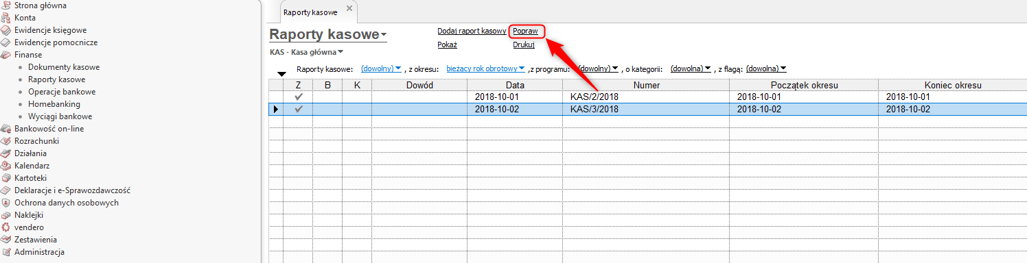

2. Po wycofaniu zatwierdzenia Poprawić raport.

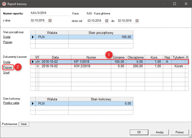

3. W oknie Raport kasowy zaznaczyć dokument, który będzie edytowany i wybrać opcję Popraw.

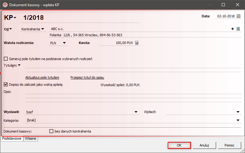

4. Na dokumencie nanieść stosowne poprawki i zapisać przyciskiem OK.
