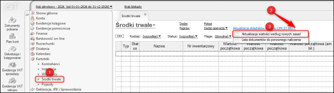

Aby uruchomić narzędzie, należy przejść do modułu Kartoteki – Środki trwałe i wybrać opcję Aktualizacja składników majątku (JPK_ST_KR) – Aktualizacja wartości według nowych zasad.

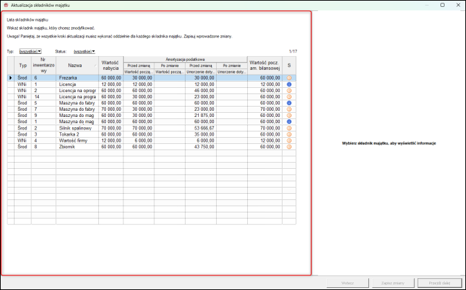

Lista składników majątku
W pierwszej części okna znajduje się lista składników majątku istniejących na dzień 31.12.2025 r.
Program nie określa jednoznacznie sposobu interpretacji dotychczasowej wartości początkowej. Z tego względu konieczne jest ręczne wybranie jej definicji dla amortyzacji podatkowej oraz zweryfikowanie proponowanych kwot lub samodzielne ich uzupełnienie.
Każda pozycja ma status wskazujący etap aktualizacji danych:
Do aktualizacji – składnik majątku wymaga aktualizacji.
Edytowano – wybrano definicję wartości początkowej lub zmieniono kwoty w kolumnie Po zmianie.
Zatwierdzono – wprowadzone zmiany zostały zapisane.
Listę można ograniczyć za pomocą filtrów:
Typ – według typu składnika majątku,
Status – według statusu aktualizacji danych.

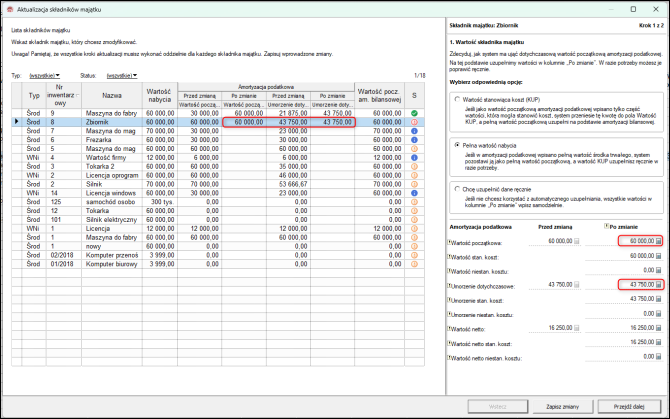

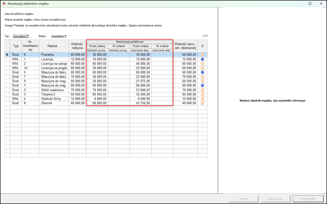

W rozbudowanej kolumnie Amortyzacja podatkowa prezentowane są wartość początkowa oraz dotychczasowe umorzenie na dzień 31.12.2025 r., z uwzględnieniem kwot przed aktualizacją i po niej.

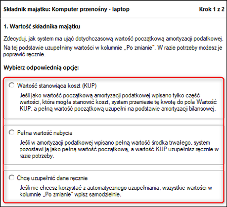

Po wybraniu składnika majątku na liście zostanie wyświetlona druga część okna. Umożliwia ona określenie sposobu interpretacji dotychczasowej wartości początkowej oraz zweryfikowanie lub uzupełnienie danych amortyzacji podatkowej na dzień 31.12.2025 r.
Jeżeli składnik majątku nie wymagał podziału na część kosztową i niekosztową, należy zaznaczyć opcję Pełna wartość nabycia. Program uzupełni kolumnę Po zmianie zgodnie z poniższymi zasadami:

Po wybraniu definicji status składnika majątku zmieni się na Edytowano. Na tym etapie można jeszcze poprawić poszczególne kwoty.
Kolumny Wartość początkowa po zmianie oraz Umorzenie dotychczasowe po zmianie zostaną uzupełnione kwotami wyliczonymi lub wprowadzonymi w części Po zmianie.

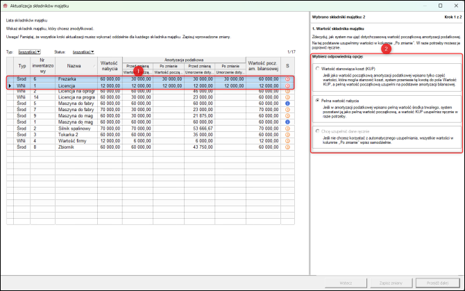

Zbiorcze przypisanie definicji wartości początkowej
Program umożliwia przypisanie tej samej definicji wartości początkowej do wielu składników majątku jednocześnie. W tym celu należy zaznaczyć odpowiednie pozycje na liście i wybrać definicję. Dla opisanego scenariusza jest to Pełna wartość nabycia.
Uwaga! Zbiorcze przypisanie definicji jest dostępne wyłącznie dla opcji Wartość stanowiąca koszt (KUP) oraz Pełna wartość nabycia.

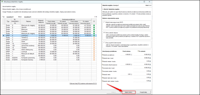

Po zweryfikowaniu danych należy kliknąć Zapisz zmiany.

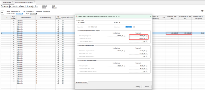

W module Operacje na środkach trwałych zostanie automatycznie utworzona operacja Aktualizacja wartości składników majątku (JPK_ST_KR) (AW) z datą 01.01.2026 r. Zaktualizuje ona wartości zapisane w ewidencji środków trwałych.
Po zapisaniu zmian zostanie odblokowany przycisk Przejdź dalej, umożliwiający przejście do kroku 2. Dokumenty do ponownego naliczenia.

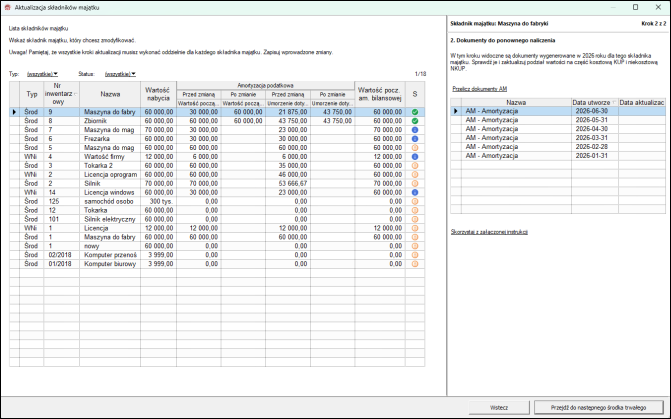

Ponowne naliczenie operacji z 2026 roku
W kroku 2. Dokumenty do ponownego naliczenia program wyświetli listę operacji na środkach trwałych utworzonych w 2026 roku, które wymagają aktualizacji. Sposób ich przeliczenia opisano w osobnym artykule e-Pomocy technicznej dostępnym tutaj.

Po zakończeniu aktualizacji dane w modułach Środki trwałe oraz Operacje na środkach trwałych będą prezentowane w nowych kolumnach. Wartości wykorzystywane przed przeprowadzeniem tej operacji pozostaną widoczne w kolumnach z dopiskiem -arch..
