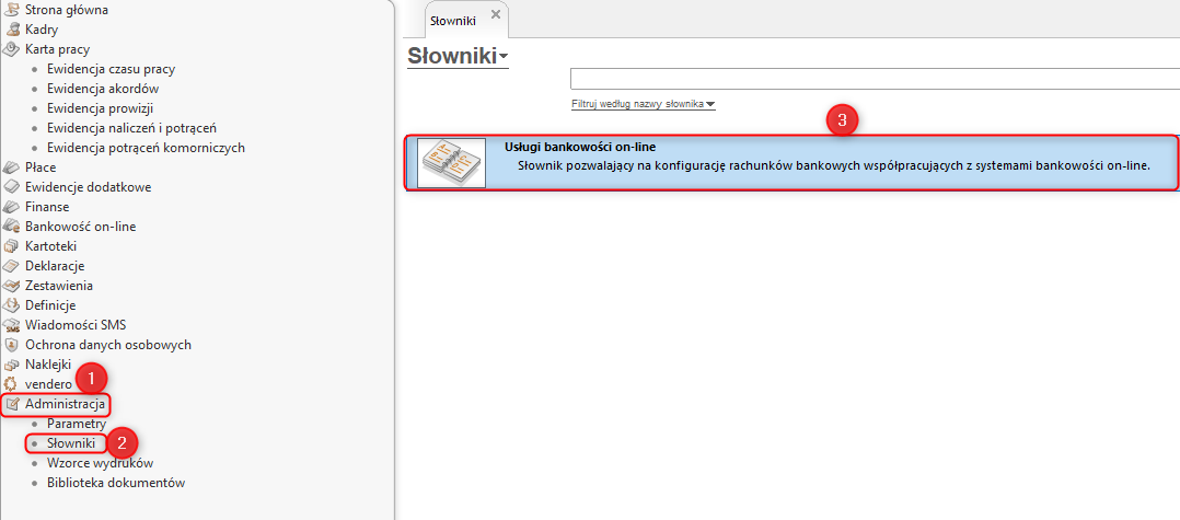

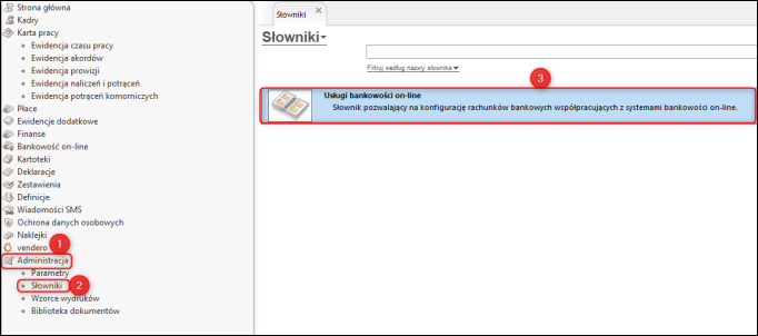

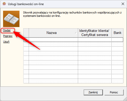

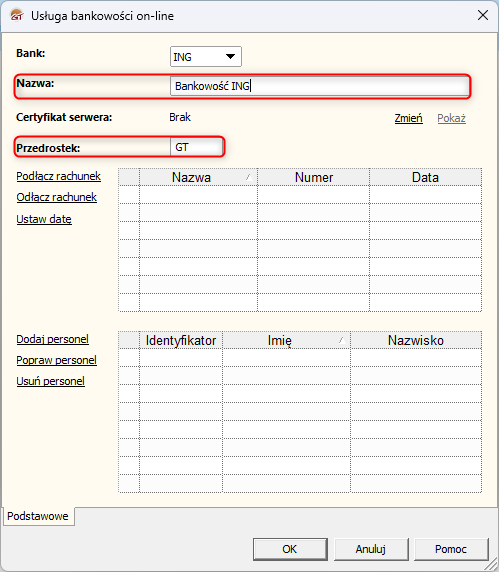

1. Z listy modułów wybrać Administracja – Słowniki i na liście słowników wybrać Usługi bankowości on-line.

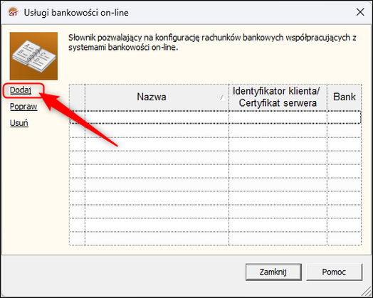

2. W oknie Usługi bankowości on-line wybrać opcję Dodaj.

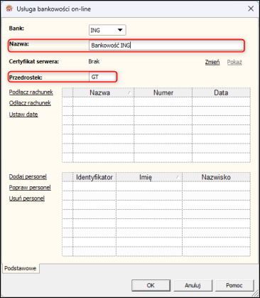

3. W okienku, które się wyświetli, należy uzupełnić poniższe dane i zatwierdzić przyciskiem OK
  • Nazwę – potrzebna jest tylko do nazewnictwa tej usługi w programie;
  • Przedrostek – symbol wykorzystywany jest przy pracy wielooddziałowej lub pracy na kilku bazach danych, które mają dostęp do tego samego rachunku bankowego; dla każdej bazy danych przedrostek powinien być inny;

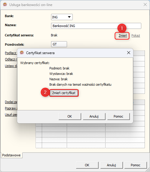

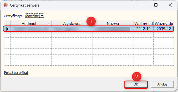

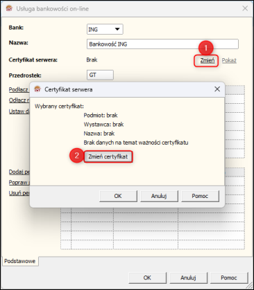

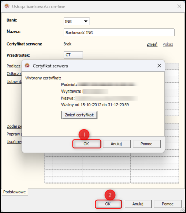

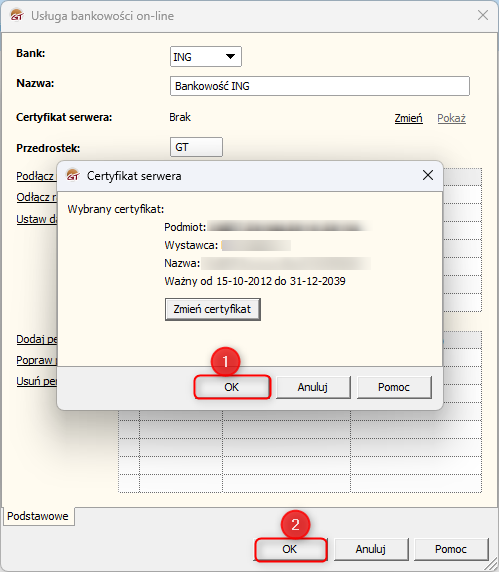

  • Certyfikat serwera – certyfikat dostarczany jest przez bank i należy go zainstalować na stanowisku komputerowym, na którym użytkownik korzysta z usługi bankowości online.​
Aby wprowadzić certyfikat, należy:
Wybrać opcję Zmień. W oknie Certyfikat serwera kliknąć opcję Zmień certyfikat.
W okienku wyświetli się certyfikat, który należy podświetlić i wcisnąć OK.
Wybór certyfikatu i konfigurację usługi bankowości on-line zatwierdzić przyciskiem OK.

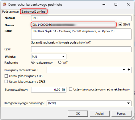

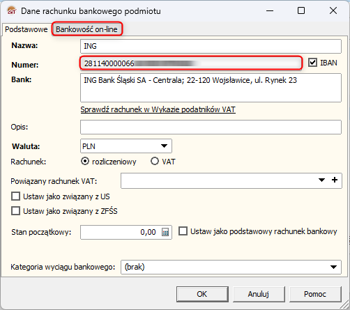

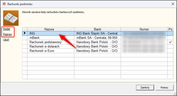

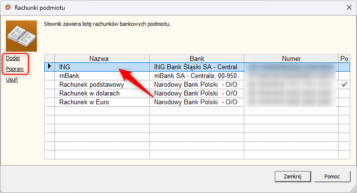

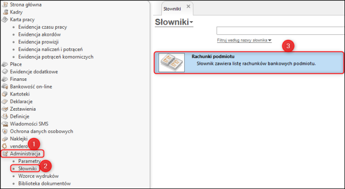

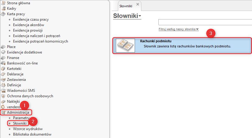

4. Po zapisaniu usługi bankowości on-line należy z listy modułów wybrać AdministracjaSłowniki i na liście słowników wybrać Rachunki podmiotu.
5. Na liście rachunków sprawdzić, czy wprowadzony jest rachunek z aktywną usługą bankowości on-line. Jeżeli jest wprowadzony, należy go zaznaczyć i wybrać opcję Popraw. Jeżeli nie, trzeba go Dodać.

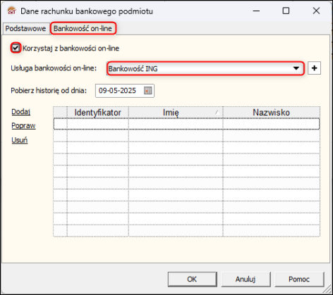

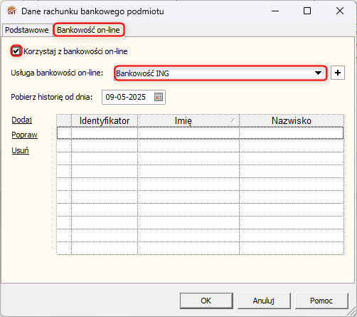

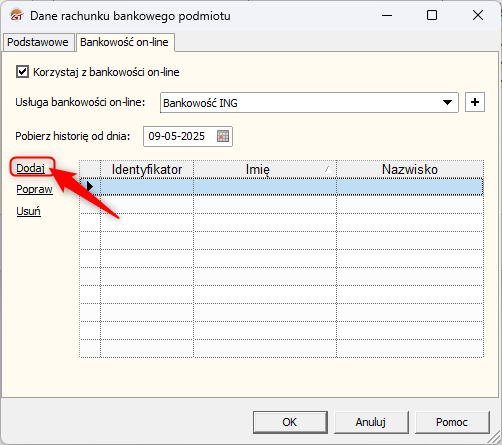

6. Po wprowadzeniu poprawnego numeru bankowego ING w okienku z danymi rachunku pojawi się zakładka Bankowość on-line.

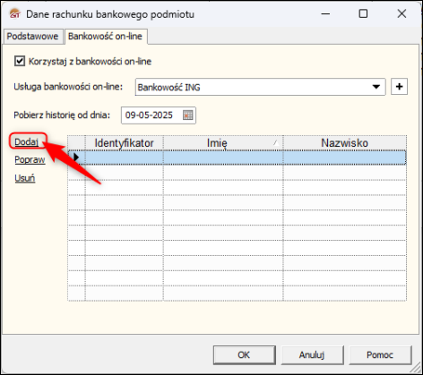

​7. Wybrać zakładkę Bankowość on-line, zaznaczyć pole Korzystaj z bankowości on-line oraz wskazać wcześniej wprowadzoną usługę bankowości on-line.

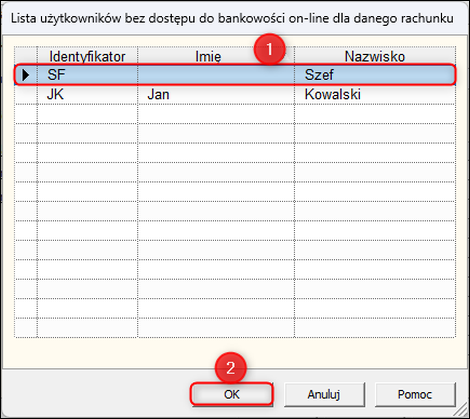

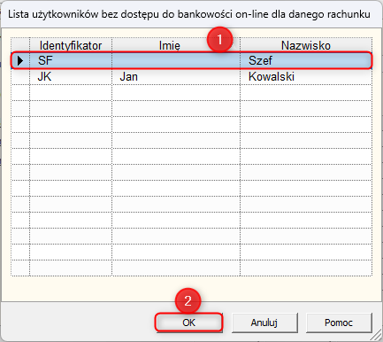

8. Wskazać użytkowników, którzy mogą korzystać z bankowości on-line, klikając przycisk Dodaj.

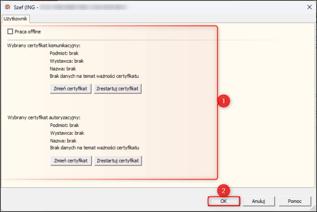

9. W oknie, które się wyświetli, należy wybrać użytkownika, który otrzyma dostęp do bankowości online.

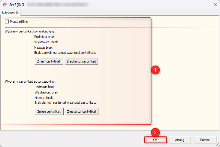

10. Przypisać użytkownikowi programu login nadany przez bank oraz określić rodzaj autoryzacji:
Uwaga! Do pełnej obsługi bankowości on-line ING potrzebny jest zainstalowany certyfikat serwera, certyfikat komunikacji wydany dla firmy przez ING, oraz certyfikat autoryzujący wydawany dla konkretnej osoby. Sam certyfikat komunikacyjny pozwala pobrać historię i wysłać przelewy, ale bez autoryzacji, która jest możliwa po stronie konta banku. Posiadanie i wska​zanie jeszcze certyfikatu autoryzującego pozwala na wysłanie i zautoryzowanie przelewów. Więcej o wymaganych certyfikatach oraz ich instalacji można przeczytać w pomocy programu dostępnej pod klawiszem F1 w wątku o tytule "Słownik usług bankowości on-line"

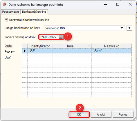

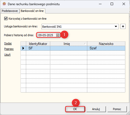

​Po wprowadzeniu zatwierdzić zmiany przyciskiem OK.​
11. Po skonfigurowaniu usługi określić datę, od której do programu ma zostać pobrana historia transakcji (wpłat i wypłat z rachunku). Po jej wprowadzeniu konfigurację zapisać przyciskiem OK.
