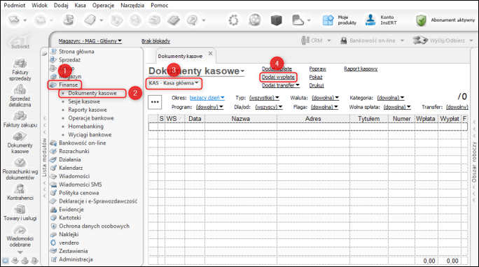

1. Z listy modułów wybrać Finanse – Dokumenty kasowewybrać kasę, do której ma zostać przyporządkowany dokument KW i wybrać opcję Dodaj wypłatę.

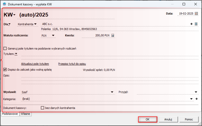

2. W oknie Dokument kasowy - wypłata KW wypełnić dane dotyczące generowanej wypłaty:
  • Numer – Postać numeru ustala się w Parametrach numeracji dokumentów. Numer można wprowadzić też ręcznie, wpisując wartość w polu (auto)
  • Pole Dla – umożliwia wpisanie kontrahenta, instytucji, pracownika lub wspólnika, na poczet którego dokonywana jest wypłata
  • Generuj pole Tytułem na podstawie wybranych rozliczeń –  ten znacznik należy zakreślić, jeżeli program ma w polu Tytułem  (w poprzedniej zakładce) wprowadzać numery dokumentów, na podstawie których zostały rozliczone rozrachunki np. FZ2/2002(10).
  • Tytułem – to pole służy do wpisania z jakiego tytułu dokonywana jest wypłata
  • Dopisz operację do zaliczek jako wolną spłatę –  zakreślenie tego znacznika będzie oznaczać że wypłata będzie traktowana przez program jako zaliczka, tzn. będzie mogła być użyta do rozliczania rozrachunków za pomocą opcji Rozlicz przez skojarzenie
  • Wystawił – osoba wystawiająca dokument, domyślnie wstawia się zalogowany użytkownik
  • Przyjął – osoba przyjmująca wypłatę
  • Kategoria – jednostka klasyfikacyjna, dzięki której wyróżnia się grupy dokumentów cechujących się pewnym podobieństwem. Może być wykorzystywana np. w schematach importu do programu księgowego lub do filtrowania danych na listach i zestawieniach.
