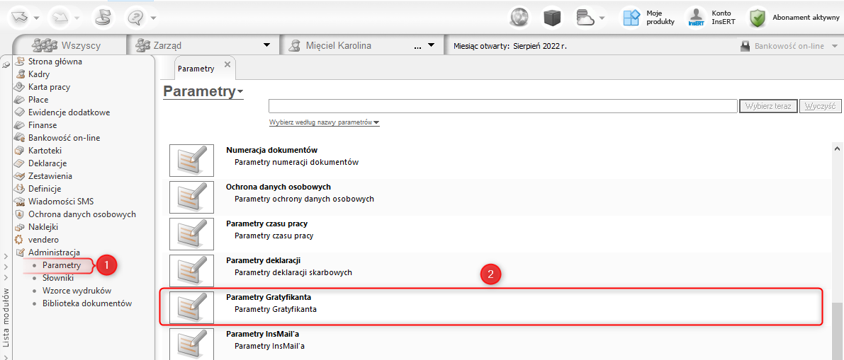

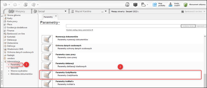

1. Przejść do modułu Administracja – Parametry. Wybrać z listy Parametry Gratyfikanta.

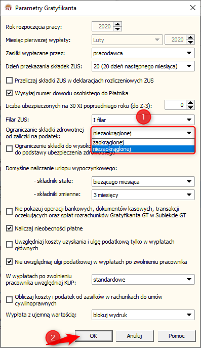

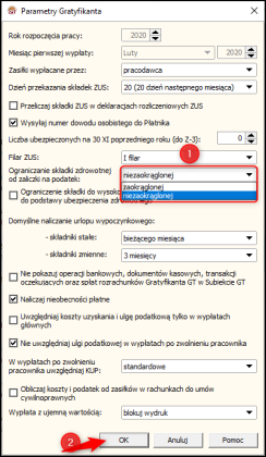

2. W polu Ograniczenie składki zdrowotnej od zaliczki na podatek wybrać: niezaokrąglonej lub zaokrąglonej. Kliknąć OK.
Aby efekt był widoczny na danym wynagrodzeniu należy je ponownie naliczyć. Przed tą operacją zalecane jest wykonanie archiwizacji bazy danych.
