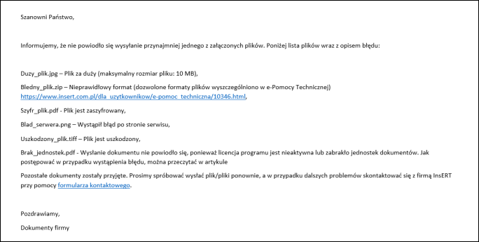

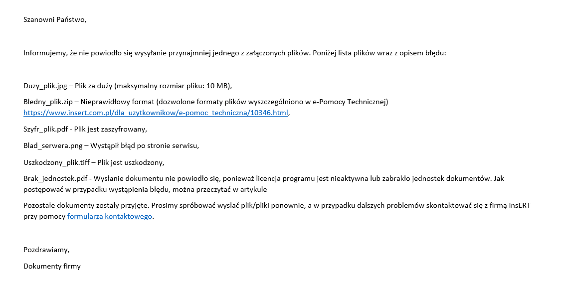

Natomiast w przypadku wystąpienia problemów z wysyłką zostanie przesłana wiadomość wraz z opisem danego problemu. Poniżej dostępne są treści komunikatów wraz z zaleconym postępowaniem podczas ich występowania.
Poniżej przedstawione zostały możliwe komunikaty zwrotne.
1. Nieprawidłowy format
Należy zweryfikować, czy przesyłany dokument jest plikiem obrazkowym (np. jpg, jpeg, png, bmp), plikiem .pdf lub .zip.

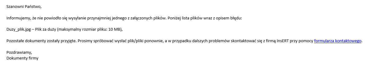

2. Plik za duży
Należy zweryfikować wielkość przesyłanego załącznika. Maksymalny rozmiar pliku to 10 MB.

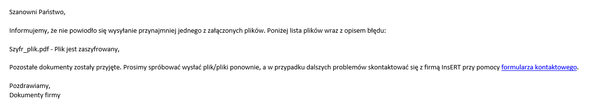

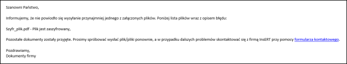

3. Plik jest zaszyfrowany
Należy zweryfikować, czy przesyłany plik jest zaszyfrowany hasłem. Przesyłane pliki nie mogą być zaszyfrowane ani posiadać hasła.

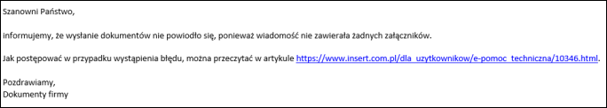

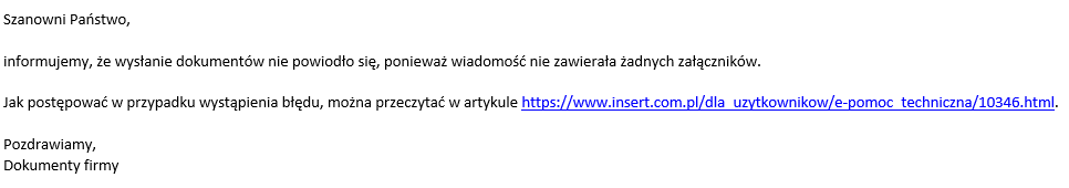

4. Wiadomość nie zawierała żadnych załączników
Należy zweryfikować, czy wiadomość posiada załączniki. Pliki dodane w treści wiadomości e–mail są pomijane i nie zostają przesłane.

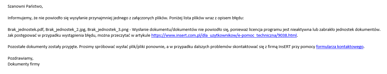

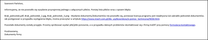

5. Wysłanie dokumentu/dokumentów nie powiodło się, ponieważ licencja programu jest nieaktywna lub zabrakło jednostek dokumentów
Należy zweryfikować, czy firma ma wykupione jednostki dokumentów oraz, czy licencja programu jest aktywna. Jak postępować w przypadku wystąpienia błędu, można przeczytać w artykule Portal Dokumentów – Jak prz​edłużyć, odno​​wić l​​ub rozszerzyć licencję?​. ​​

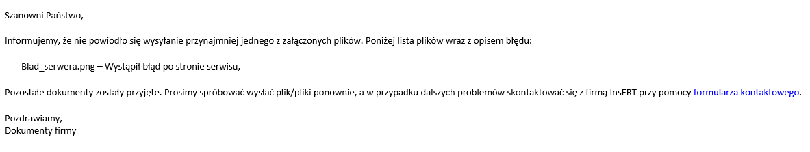

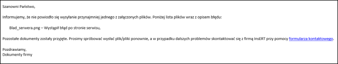

6. Wystąpił błąd po stronie serwisu
Komunikat spowodowany jest tym, iż występują problemy po stronie Portalu Dokumentów. W takim przypadku należy ponowić wysyłkę. W przypadku ponownego otrzymania takiego komunikatu należy spróbować ponownie później. Jeśli problem będzie występował pomimo upłynięcia dłuższego czasu, np. kilku godzin należy skontaktować się z firmą InsERT przy pomocy formularza kontaktowego​. ​
