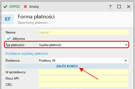

Aby rozpocząć pracę z Szybkimi płatnościami on-line w nexo, należy założyć konto w serwisie Przelewy24 bezpośrednio z poziomu programu. Można tego dokonać z poziomu definicji formy płatności typu Szybka płatność. Wystarczy przejść do modułu Konfiguracja, a następnie Formy płatności. W oknie definicji należy kliknąć przycisk Załóż konto, co spowoduje otwarcie strony Przelewy24.pl

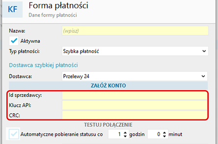

Kolejnym krokiem jest uzupełnienie parametrów szybkiej płatności. W tym celu należy wejść w okno definicji formy płatności, moduł Konfiguracja - Formy płatności. Niezbędne informacje, takie jak ID sprzedawcy czy klucz API, dostarczane są przez dostawcę usługi po założeniu konta. Po wprowadzeniu wszystkich parametrów warto skorzystać z opcji Testuj połączenie, która pozwala zweryfikować poprawność konfiguracji.

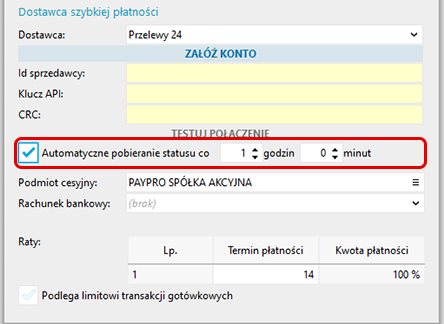

Program może automatycznie pobierać statusy płatności, wystarczy zaznaczyć stosowną opcję i zdecydować, co jaki czas operacja ta będzie wykonywana. Aby tego dokonać, należy zaznaczyć opcję Automatyczne pobieranie statusu co, dostępną w konfiguracji formy płatności typu Szybka płatność. Można również zdefiniować częstotliwość sprawdzania statusów, wprowadzając czas w godzinach i/lub minutach.
