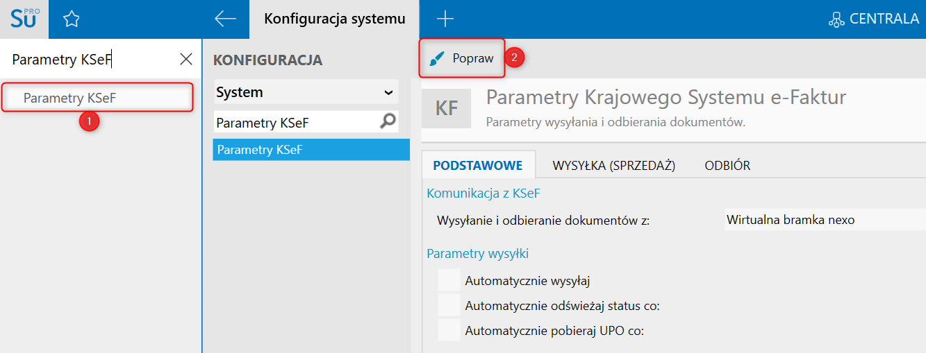

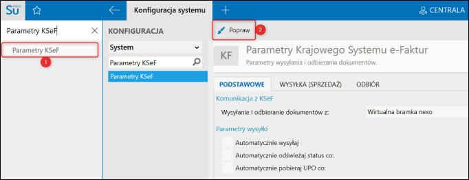

Aby skonfigurować system w taki sposób, aby po wystawieniu dokumentu automatycznie wysyłał e-Fakturę do KSeF, należy:
1. Przejść do modułu Konfiguracja – Parametry KSeF, następnie kliknąć Popraw.

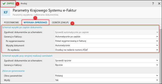

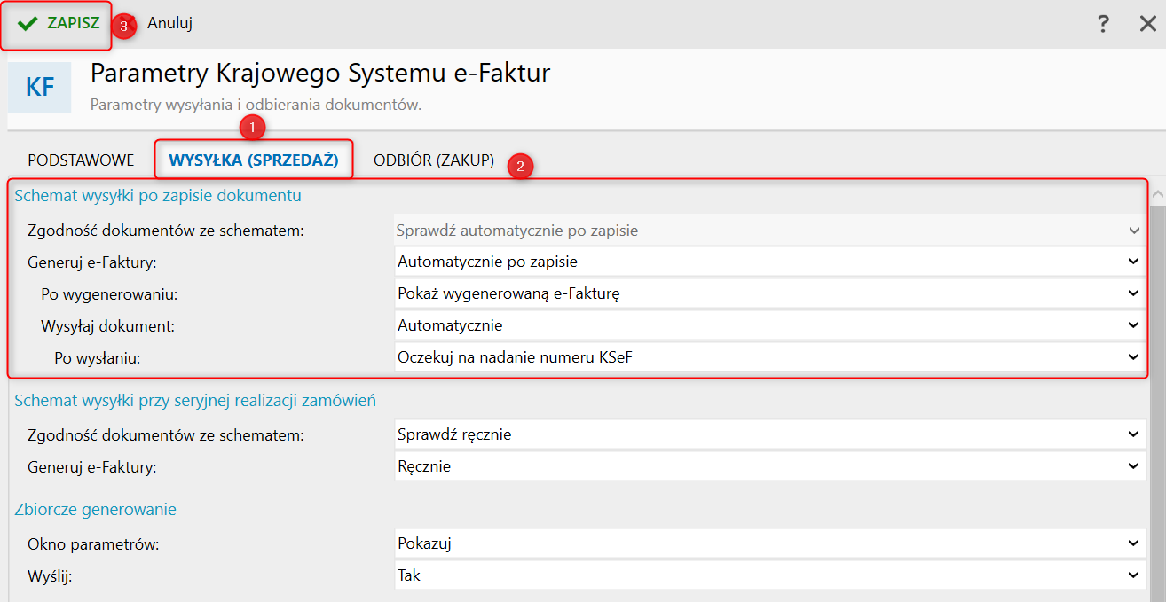

2. Przejść na zakładkę Wysyłka (Sprzedaż), a następnie ustawić opcję Generuj e-Faktury na Automatycznie przy zapisie.
W tym miejscu można także określić, czy po wygenerowaniu faktura ma zostać wyświetlona, automatycznie wysłana, a także czy po jej wysłaniu program powinien oczekiwać na nadanie numeru KSeF. Zmiany zatwierdzić przyciskiem Zapisz.
