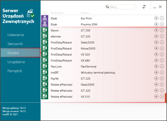

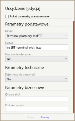

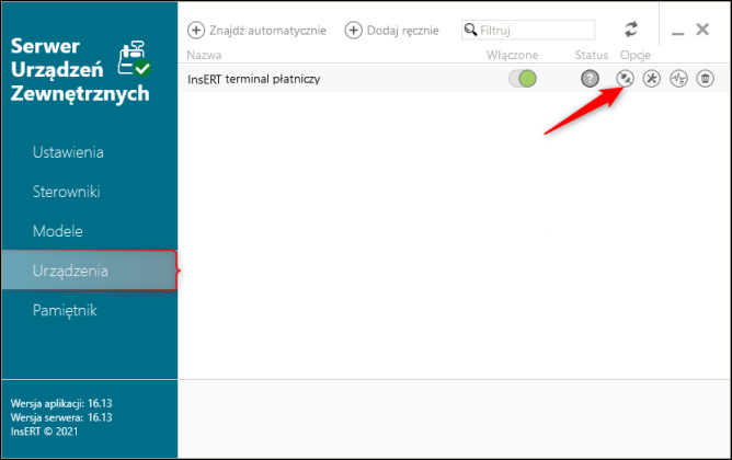

2. Przejść do zakładki Modele, odszukać na liście sterownik, który odpowiada nazwie terminala płatniczego. Aby przejść do konfiguracji urządzenia, należy wybrać +.
3. W oknie konfiguracji sterownika w zależności od wybranego urządzenia, należy uzupełnić informacje o adresie IP lub nazwie sieciowej, numer i nazwę portu, identyfikator terminala lub sprzedawcy.
4. Po uzupełnieniu informacji zmiany zatwierdzić przyciskiem Zapisz.

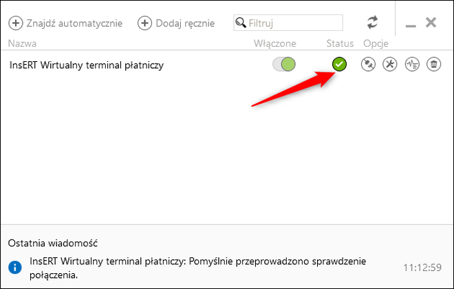

5. Kliknąć ikonę Sprawdź połączenie i sprawdzić, czy dane zostały wprowadzone prawidłowo i jest połączenie z urządzeniem.
6. Jeżeli połączenie jest prawidłowe, pojawi się status potwierdzający z wiadomością na pasku poniżej.
Gdy próba sprawdzenia połączenia zakończy się błędem, należy ponownie sprawdzić, czy informacje wprowadzone w konfiguracji oraz poprawność działania urządzenia. Potencjalne przyczyny opisano w poniższym temacie e–Pomocy technicznej.

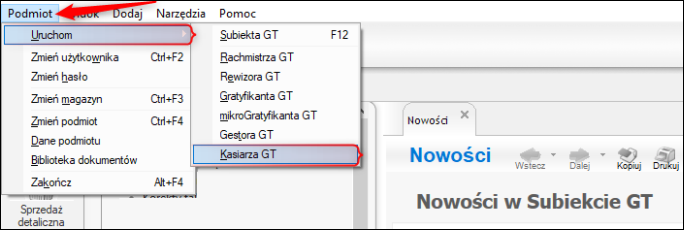

7. Jeśli konfiguracja terminala jest prawidłowa i sprawdzenie połączenia zostało przeprowadzone pomyślnie, na stanowisku, z którego będą wystawiane dokumenty do płatności kartą, należy uruchomić program Kasiarz GT.

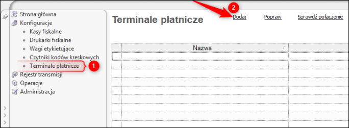

8. W Kasiarzu GT przejść do modułu Konfiguracje –​ Terminale płatnicze i kliknąć Dodaj.

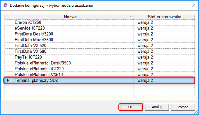

9. W oknie wyboru modelu urządzenia wskazać z listy Terminal płatniczy SUZ.

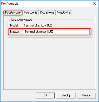

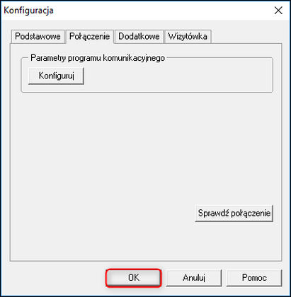

10. W oknie konfiguracji na zakładce Podstawowe wprowadzić Nazwę urządzenia.

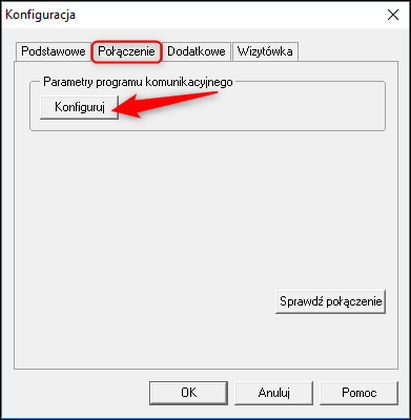

11. Przejść na zakładkę Połączenie i wybrać przycisk Konfiguruj.

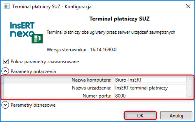

12. W oknie Terminal płatniczy SUZ – Konfiguracja w sekcji Parametry połączenia wprowadzić Nazwę komputera lub adres IP stanowiska, do którego jest podłączony terminal płatniczy. W polu Nazwa urządzenia wpisać dokładną nazwę terminala płatniczego określoną w Serwerze Urządzeń Zewnętrznych (przejdź do punktu 3). Zmiany zatwierdzić przyciskiem OK.

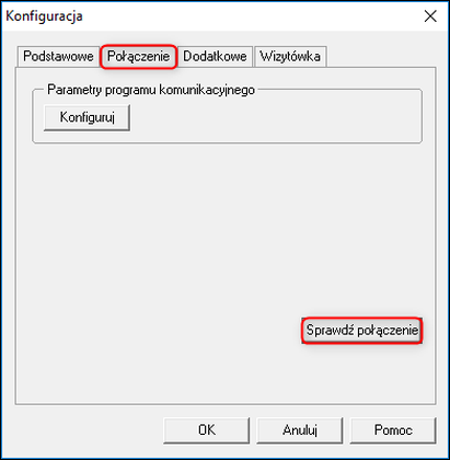

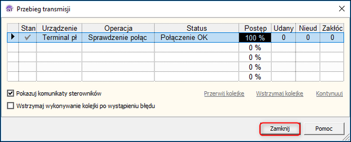

13. Na zakładce Połączenie wybrać przycisk Sprawdź połączenie, aby zweryfikować poprawność wprowadzonych danych.
14. Poprawność wprowadzonych danych zostanie potwierdzona w kolumnie Status. Okno zamknąć przyciskiem Zamknij
15. Konfigurację zatwierdzić przyciskiem OK.
