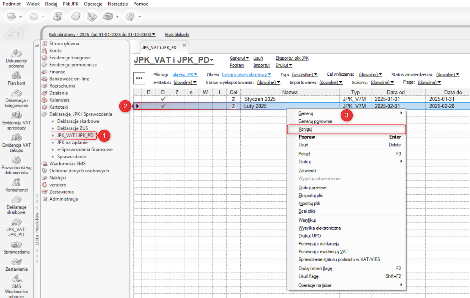

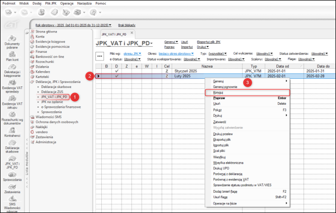

  • Opcja Koryguj (dostępna pod prawym przyciskiem myszy lub w górnym menu Plik JPK): na podstawie danych z istniejących zapisów ewidencji i plików JPK generowany jest plik korekty, który może zawierać część ewidencyjną, część deklaracyjną, lub obie części. Opcja ta jest niedostępna dla scalanych plików.

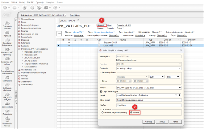

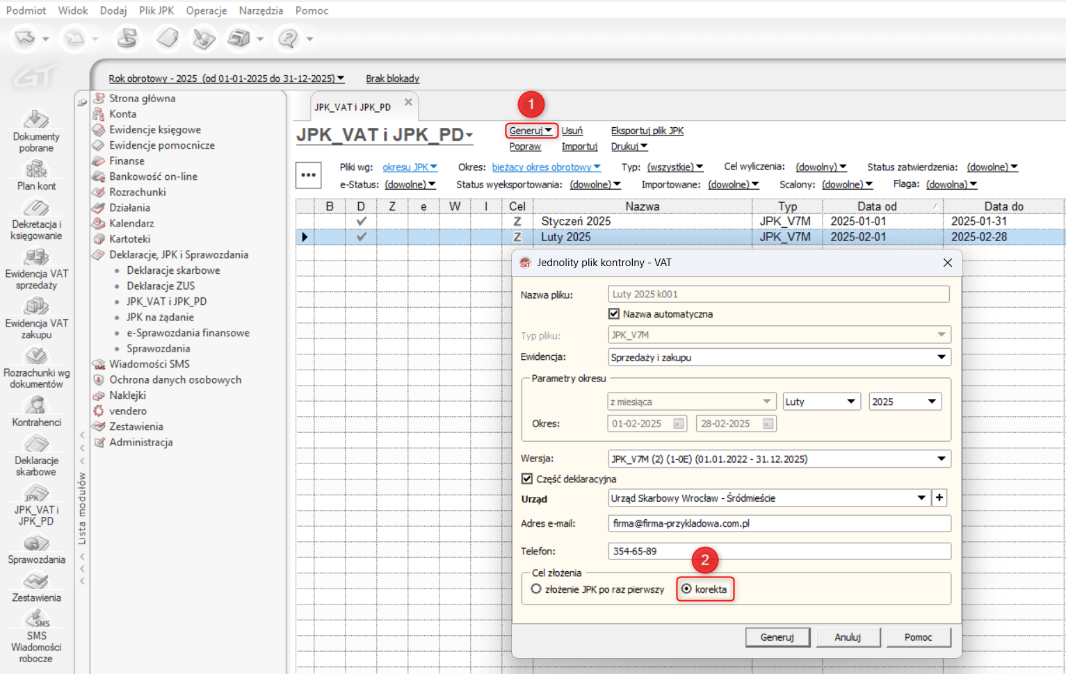

  • Opcja Generuj (dostępna pod prawym przyciskiem myszy, w menu modułu lub w górnym menu Plik JPK): Umożliwia użytkownikowi wskazanie, z jakich części ma się składać plik korekty.

Zgodnie z broszurą ministerstwa finansów jeżeli korekta nie ma wpływu na część ewidencyjną, to części ewidencyjnej nie zamieszcza się w pliku korekty.

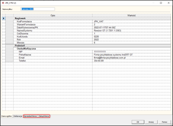

Aby zweryfikować jakie części składają się na wygenerowany plik, wystarczy go otworzyć. Jeżeli plik zawiera zakładkę Deklaracja, oznacza to włączoną część deklaracyjną, zakładki SprzedazWiersz i ZakupWiersz oznaczają włączoną część ewidencyjną. Po wygenerowaniu korekty jej wysyłka odbywa się w sposób identyczny, co pierwotnego pliku JPK.
