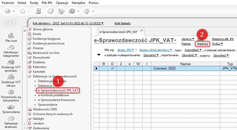

1. Przejść do modułu Deklaracje i e-Sprawozdawczość ​ e-Sprawozdawczość JPK_VAT i wybrać opcję Importuj.

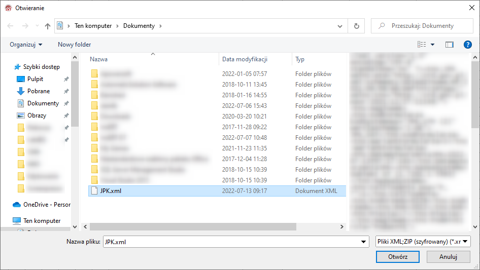

2. W nowym oknie wskazać plik JPK i kliknąć Otwórz.

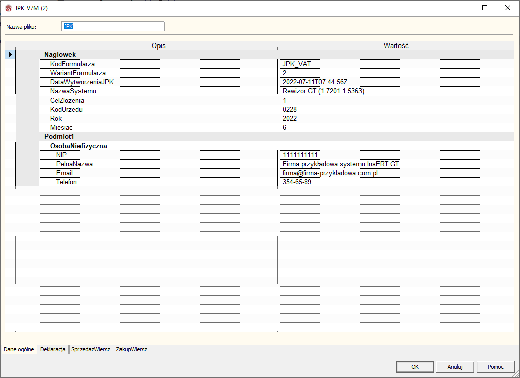

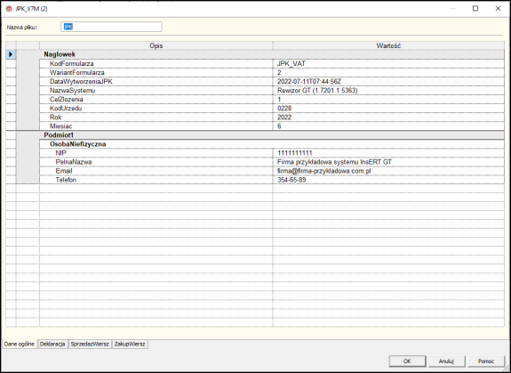

3. Zweryfikować dane z pliku i zapisać przyciskiem OK. Należy pamiętać, że import pliku do modułu jest wykonywany w przypadku, gdy plik został np. skasowany. Import plików częściowych powinien odbywać się poprzez scalanie ich z plikami wygenerowanymi bezpośrednio w programie (lub do Ewidencji VAT).
