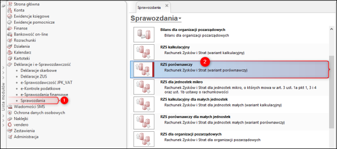

1. Przejść do modułu Sprawozdania  RZS porównawczy/kalkulacyjny.

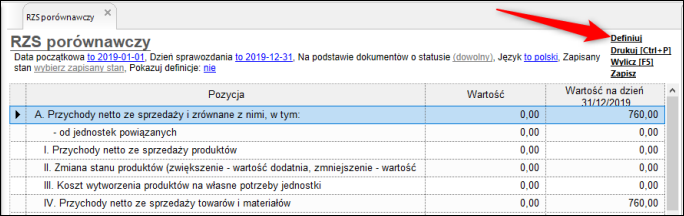

2. Wybrać w prawym górnym rogu opcję Defniuj.

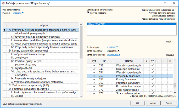

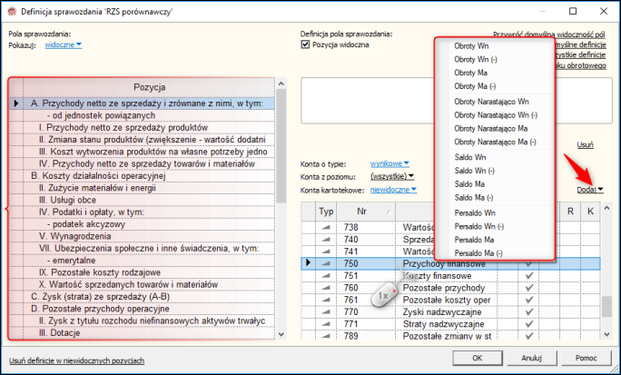

3. Po lewej stronie uruchomionego okna znajduje się lista pozycji danego sprawozdania lub deklaracji. Po prawej – konta, z których można dodać składniki do definicji pola danego sprawozdania (definicja jest widoczna w polu powyżej).
Aby dodać konta do definicji, należy dla zaznaczonej pozycji wskazać wartość z wybranego składnika. Kwotę należy wybrać, wykorzystując opcję Dodaj lub poprzez dwukrotne kliknięcie pozycji na liście.
