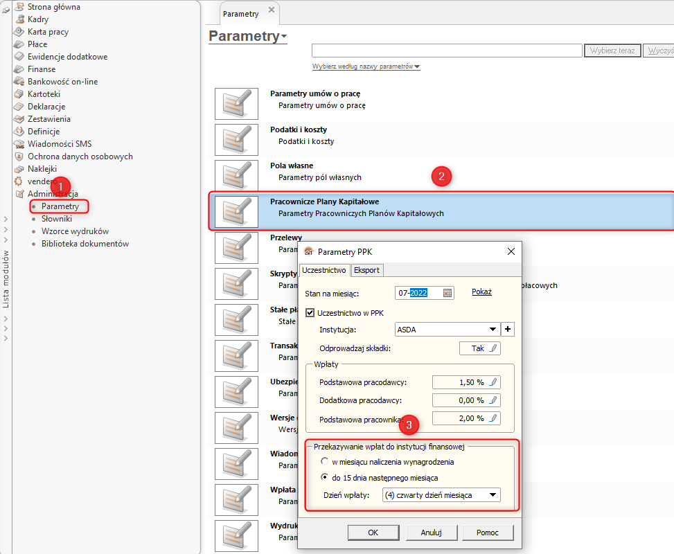

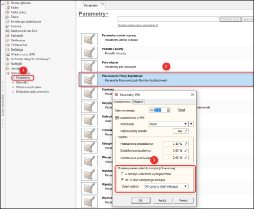

​Od wersji 1.64 Gratyfikanta GT udostępniono możliwość określenia momentu przekazania wpłat na PPK do instytucji finansowej. Aby wskazać preferowany termin, należy przejść do modułu AdministracjaParametryPracownicze Plany Kapitałowe, zaznaczyć wybraną opcję w sekcji Przekazywanie wpłat do instytucji finansowej i zatwierdzić przyciskiem OK.
​W sekcji Przekazywanie wpłat do instytucji finansowej dostępne są dwa ustawienia:
  • w miesiącu naliczenia wynagrodzenia – podatek naliczany w bieżącej wypłacie,
  • do 15. dnia następnego miesiąca – podatek naliczany w miesiącu wypłaty. Opcja domyślna dla nowych podmiotów. Dodatkowo przy tej opcji można określić dzień wpłaty.

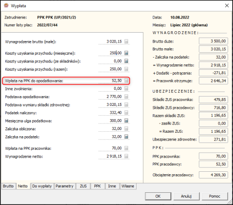

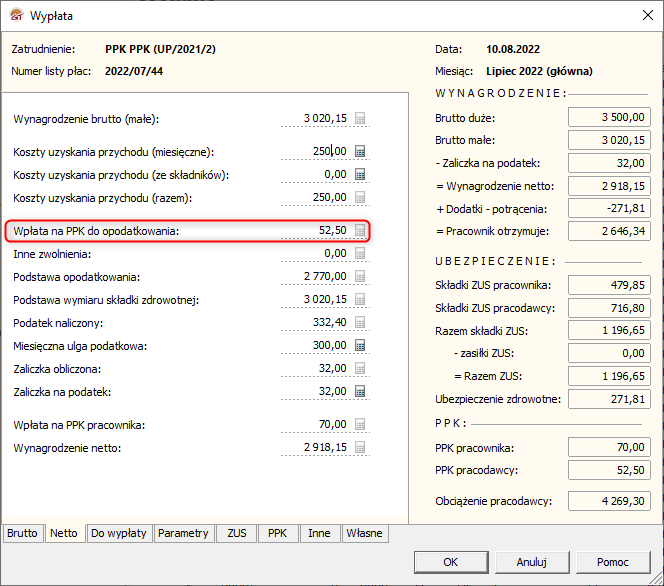

W naliczonej wypłacie dodano pole Wpłata na PPK do opodatkowania. Dzięki niemu możliwe jest sprawdzenie wysokości, w jakiej w danej wypłacie zostanie uwzględniona wpłata na PPK, która zostanie opodatkowana. Wartość, jaka pojawi się w tym polu, uzależniona jest od ustawień wcześniej omawianych parametrów (może to być kwota wyliczona w bieżącej wypłacie, wynikająca z miesiąca poprzedniego lub zerowa – wtedy podatek zostanie uwzględniony w PIT-11).

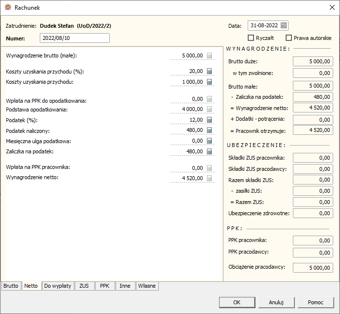

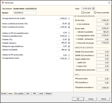

Informacja ta została umieszczona również w Rachunku.
