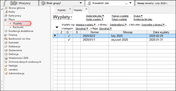

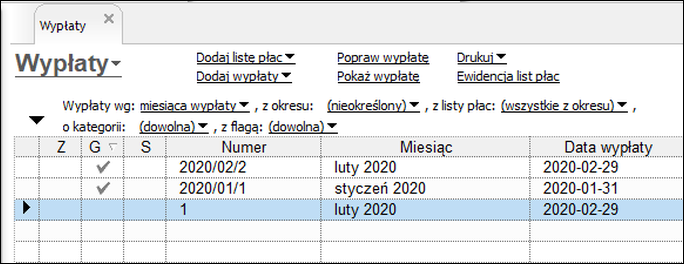

1. Przejść do modułu Płace – Wypłaty.

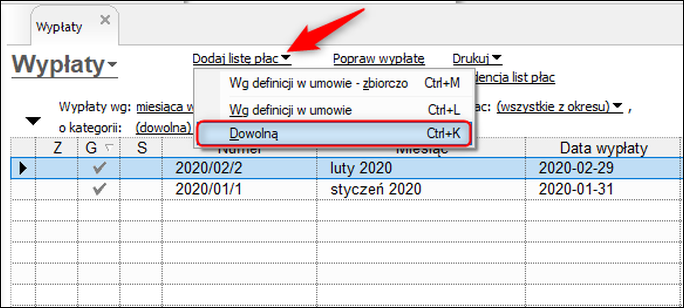

2. Wybrać z górnego menu Dodaj listę płac – Dowolną.

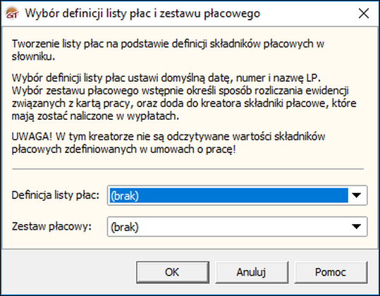

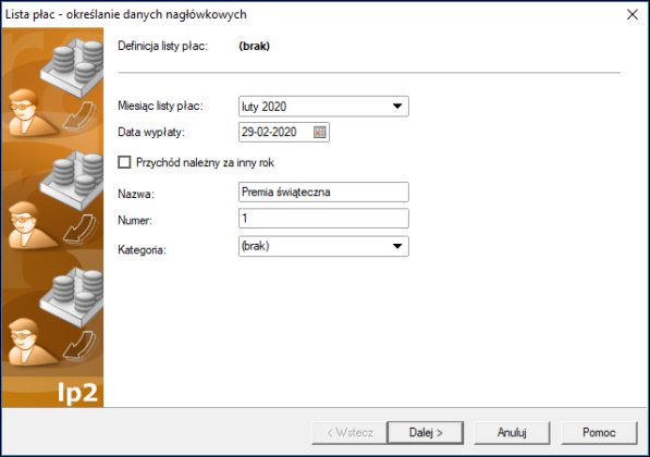

3. W oknie kreatora naliczania wynagrodzeń można wybrać Definicję listy płac i Zestaw płacowy, ale nie jest to konieczne.
4. W kroku określania danych nagłówkowych należy określić miesiąc, datę wypłaty, nawę oraz numer listy płac.

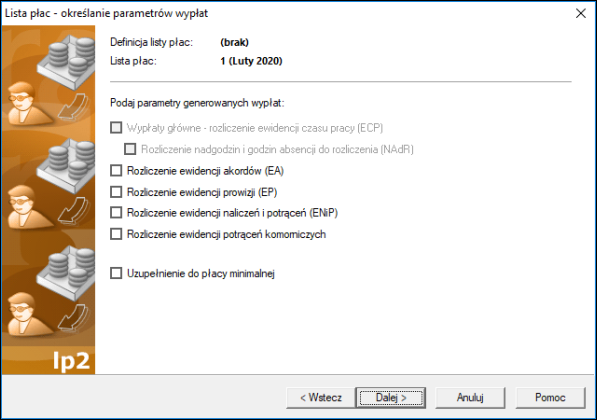

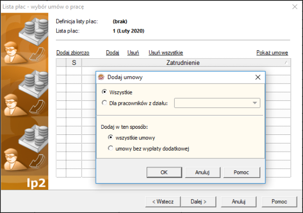

5. W określaniu parametrów wypłat można wybrać rozliczanie dodatkowych ewidencji.
6. Wybrać umowę, której ma dotyczyć lista płac.

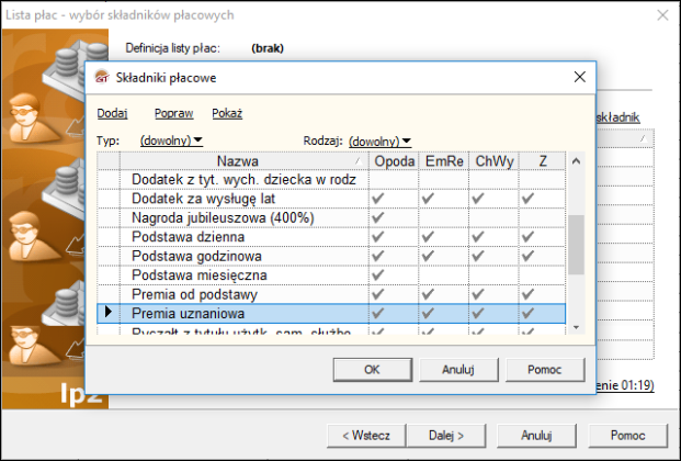

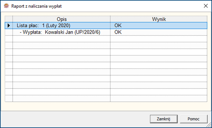

7. Wybrać z listy składnik płacowy lub zdefiniować nowy.

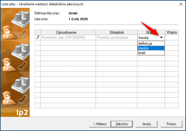

8. Wybrać status naliczenia wartości dla składnika płacowego.
Rezultatem będzie raport potwierdzający poprawne naliczenie listy płac.
