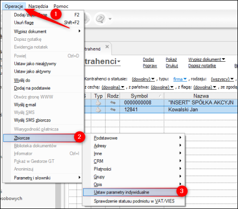

Aby zbiorczo ustawić parametry indywidualne dla kontrahentów, należy:
1. Przejść do modułu Kartoteki – Kontrahenci i zaznaczyć wybrane pozycje na liście.
​2. Wybrać z górnego menu Operacje – Zbiorcze – Ustaw parametry indywidualne.

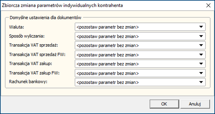

3. W oknie Zbiorcza zmiana parametrów indywidualnych kontrahenta wybrać domyślne ustawienia. Do wyboru są dostępne:
  • waluta,
  • sposób wyliczania,
  • transakcja VAT sprzedaż/FW,
  • transakcja VAT zakup/FW,
  • rachunek bankowy.
nie zmieniajdomyślna dla dokumentupozostaw bez zmian
  • nie zmieniaj – dotyczy zachowania programu podczas wystawiania dokumentu i oznacza, że parametr ustawiony na dokumencie przed wprowadzeniem kontrahenta nie będzie zmieniony po wstawieniu kontrahenta na dokument,
  • domyślna dla dokumentu – dotyczy zachowania programu podczas wystawiania dokumentu i oznacza, że przy wstawianiu kontrahenta na dokument ustawione na dokumencie parametry zostaną zmienione na domyślne dla danego typu dokumentu (ustawione w parametrach danego typu dokumentu),
  • pozostaw bez zmian – dotyczy zachowania programu podczas wykonywania zbiorczych zmian parametrów indywidualnych kontrahentów i oznacza, że w trakcie zmian zbiorczych dany parametr nie będzie aktualizowany w kartotekach wybranych kontrahentów.
