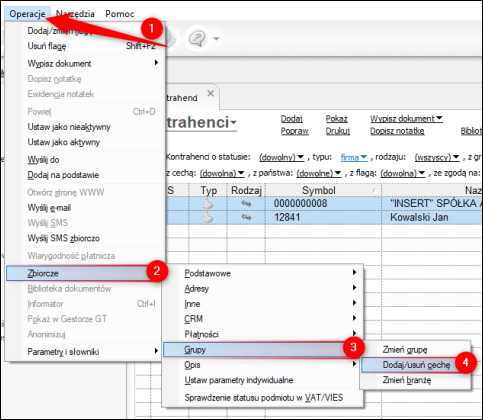

Aby zbiorczo nadać lub usunąć cechę kontrahentów, należy:
1. Przejść do modułu KartotekiKontrahenci i zaznaczyć wybrane pozycje na liście.
​2. Wybrać z górnego menu OperacjeZbiorczeGrupyDodaj/usuń cechę, ​a następnie wybrać jedną z dostępnych pozycji lub utworzyć nową. Cechy pobierane są z modułu AdministracjaSłownikiCechy kontrahentów.
