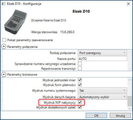

Uwaga! Aby wydrukować NIP nabywcy na paragonie, należy zweryfikować czy drukarka fiskalna obsługuje wydruk NIP-u nabywcy na paragonie fiskalnym​ – lista drukarek fiskalnych obsługujących wydruk NIP-u nabywcy na paragonie fiskalnym dostępna jest tutaj – oraz zweryfikować, czy zainstalowana jest najnowsza wersja sterowników urządzeń zewnętrznych, informację jak to zrobić można znaleźć tutaj. Dodatkowo należy upewnić się, czy drukarka fiskalna korzysta ze sterownika w wersji 2, informację, j​ak to zrobić można znaleźć ​​tutaj. W przypadku, gdy nie ma pewności, która wersja sterownika została zastosowana, zalecana jest ponowna konfiguracja drukarki fiskalnej, wykorzystując sterownik w wersji 2.

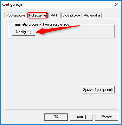

Na urządzeniu niewymagane są żadne zmiany. Jeżeli drukarka znajduje się na liście, to sterownik urządzenia go wydrukuje​ po zmianie konfiguracji. W tym celu należy przejść do Kasiarza GT  i w konfiguracji urządzenia (zakładka Połączenie) ustawić Wydruk NIP nabywcy.

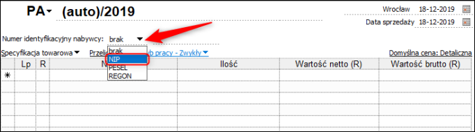

Po zmianie parametru drukarki fiskalnej należy pamiętać o wybraniu numeru identyfikacyjnego nabywcy i uzupełnieniu numeru NIP przy wystawianiu paragonu fiskalnego.
