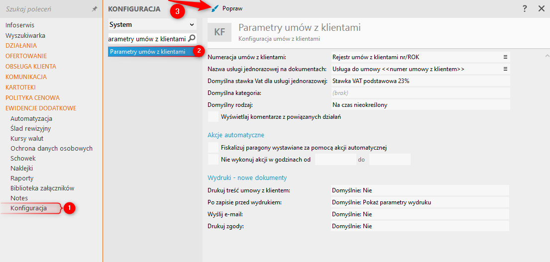

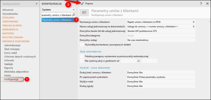

1. Przejść do modułu Ewidencje dodatkowe  Konfiguracja  Parametry umów z klientami i kliknąć Popraw.

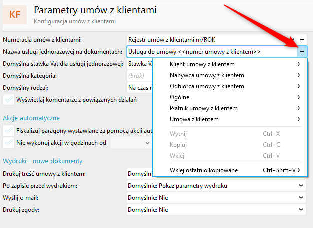

2. Poprawić sekcję Nazwa usługi jednorazowej na dokumentach. Domyślnie wprowadzona jest nazwa Usługa do umowy <<numer umowy z klientem>> (jest to autotekst, wprowadzający numer umowy, dla której wystawiana jest faktura). Użytkownik ma do dyspozycji autoteksty w rozwijanym menu po prawej stronie. Po zmianie nazwy zapisać parametry.

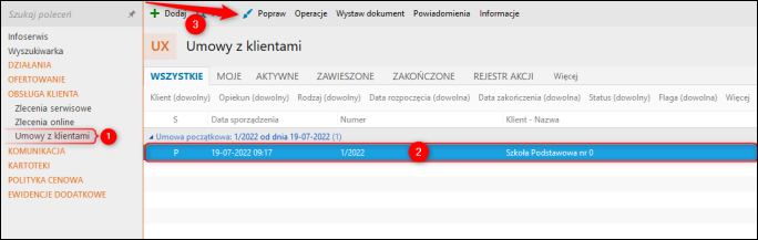

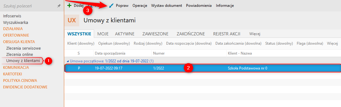

3. Przejść do modułu Obsługa klienta ​ Umowy z klientami i edytować wybraną umowę.

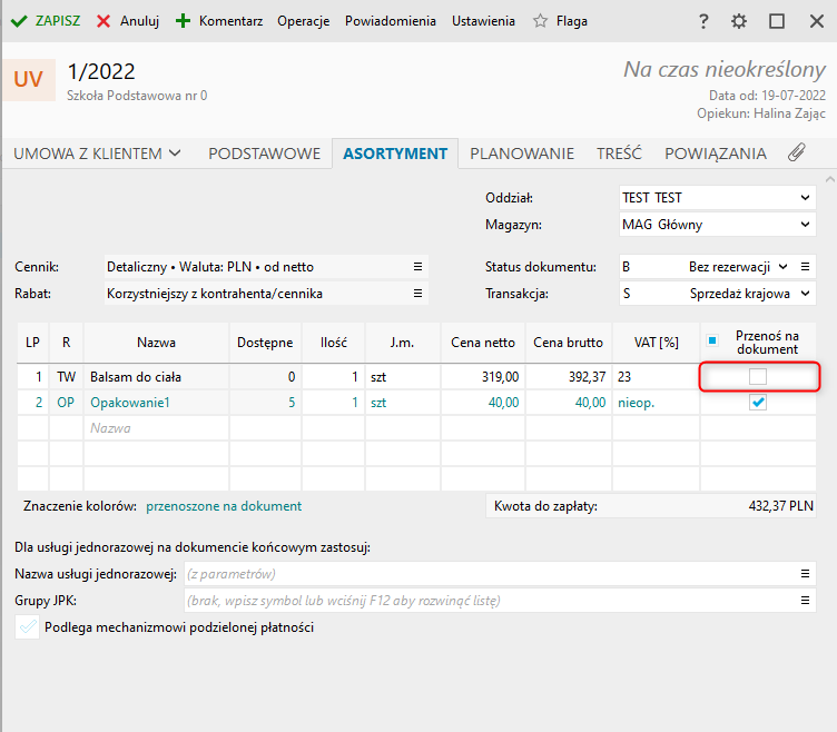

4. Na zakładce Asortyment odznaczyć opcję Przenoś na dokument przy pozycjach, które mają zostać połączone w usługę jednorazową. Po zapisaniu umowy przy kolejnej fakturze cyklicznej towary zostaną połączone w usługę jednorazową.
