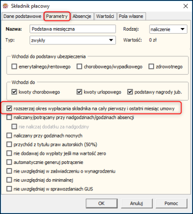

Jeżeli pracownikowi nalicza się pełen składnik w miesiącu zwolnienia, to należy zweryfikować konfigurację składnika płacowego. Znacznik rozszerzaj okres wypłacania składnika na cały pierwszy i ostatni miesiąc umowy w definicji składnika płacowego, określa czy dany składnik, a dokładnie wyliczenie jego wartości, ma być zależne od rozpoczęcia oraz zakończenia umowy w trakcie miesiąca. Jeżeli pozostaje zaznaczony, to niezależnie w którym dniu miesiąca nastąpiło rozpoczęcie i zakończenie zatrudnienia, składnik będzie naliczany w pełnej wysokości. Aby zweryfikować ustawienia, należy:

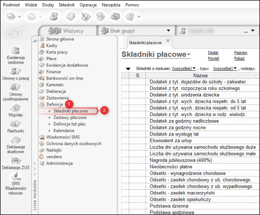

1. Przejść do składników płacowych ​(moduł Definicje – Składniki płacowe).

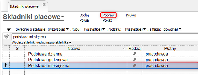

2. Zaznaczyć składnik na liście i wybrać z górnego menu Popraw.
3. Przejść na zakładkę parametry i zweryfikować ustawienia przy opcji rozszerzaj okres wypłacania składnika na cały pierwszy i ostatni miesiąc umowy​.
