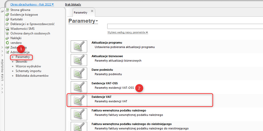

1. Przejść do modułu Administracja  Parametry ​ Ewidencje VAT.

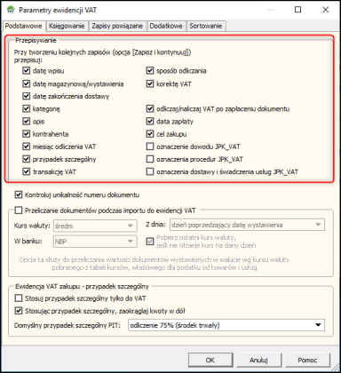

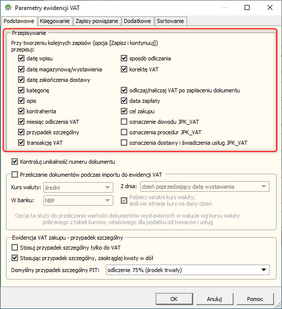

2. Na zakładce Podstawowe w sekcji Przepisywanie zaznaczyć elementy, które mają być przepisywane przy wykorzystaniu opcji Zapisz i kontynuuj, a następnie zatwierdzić przyciskiem OK.
