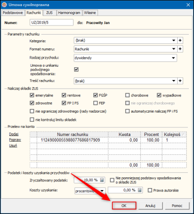

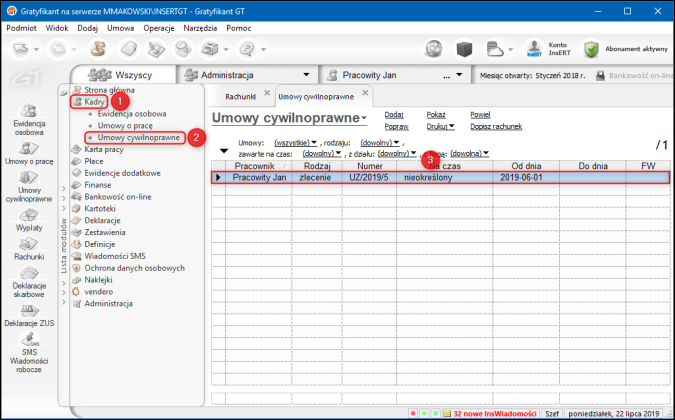

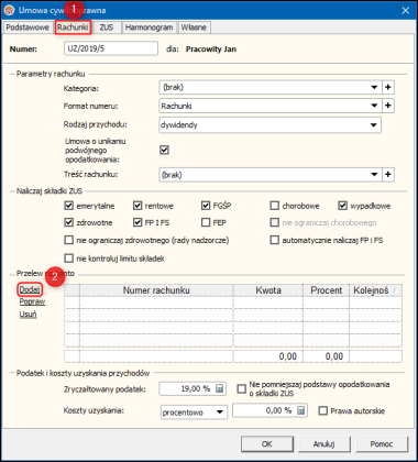

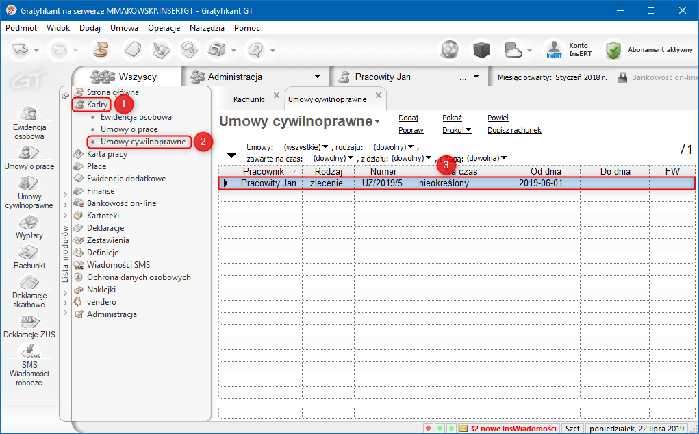

5. Następnie z listy modułów wybrać KadryUmowy cywilnoprawne, zaznaczyć umowę i wybrać opcję Popraw.

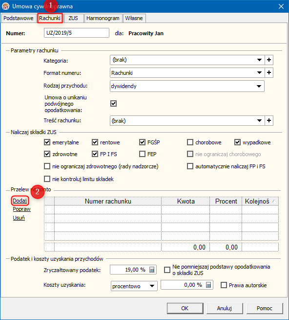

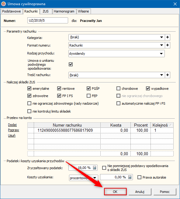

6. Na zakładce Rachunki kliknąć Dodaj w sekcji Przelew na konto.

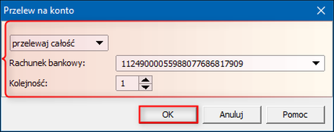

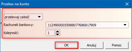

7. W oknie Przelew na konto zdecydować jaka część wynagrodzenia ma być przelewana na konto oraz wskazać dodany wcześniej rachunek bankowy. Zmiany zapisać przyciskiem OK.
8. Zmiany w umowie również zapisać przyciskiem OK.

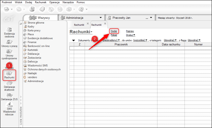

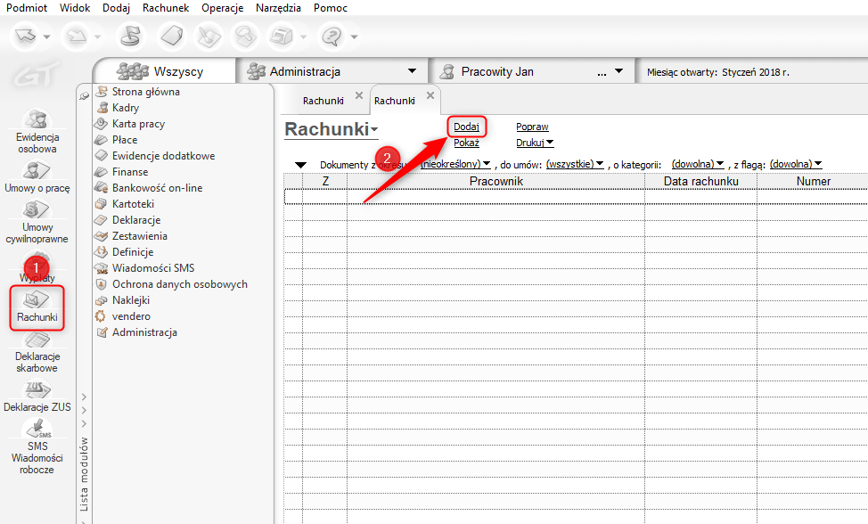

9. Po poprawieniu kartotek oraz umów naliczyć rachunki.

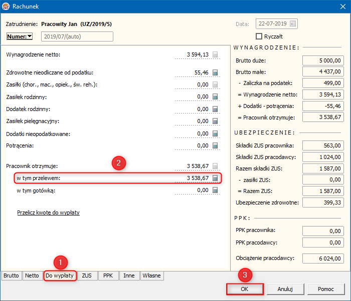

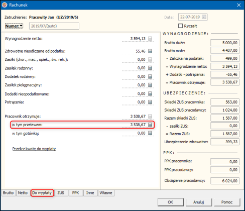

10. Jeżeli rachunki zostały wyliczone przez poprawieniem kartotek i umów można je poprawić. W tym celu należy na wypłacie wejść na zakładkę Do wypłaty i wprowadzić kwotę do wypłaty przelewem. Zmiany zapisać przyciskiem OK.

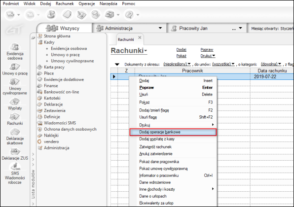

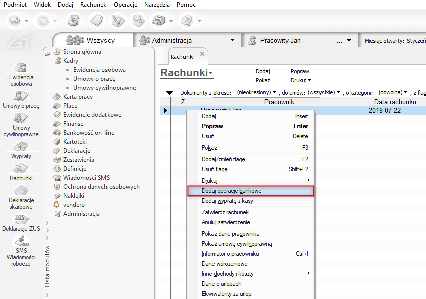

11. Następnie należy wygenerować wypłatę bankową w programie. W tym celu należy kliknąć rachunek Prawym Przyciskiem Myszy i wybrać opcję Dodaj operacje bankowe.

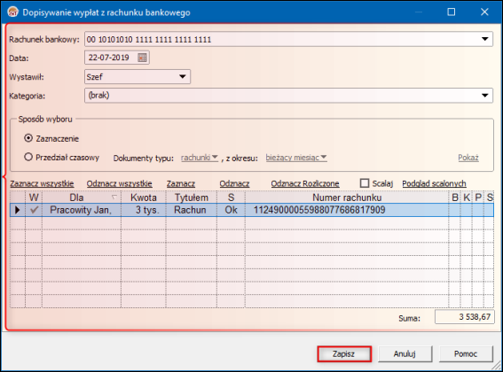

12. W oknie, które się wyświetli wybrać Rachunek bankowy, z którego będzie wykonywany przelew, datęosobę wystawiającąsposób wyboru (zaznaczenie lub Przedział czasowy) oraz opcjonalnie kategorię operacji bankowej. Jeżeli w sposobie wyboru zostało wybrane zaznaczenie, należy zaznaczyć operacje w tabeli, na dole okna. Przy wyborze przedziału czasowego należy wskazać typ dokumentu (wypłaty, rachunki lub wypłaty i rachunki) oraz okres, z którego mają zostać wygenerowane operacje bankowe. Po wprowadzeniu wszystkich danych kliknąć przycisk Zapisz.
