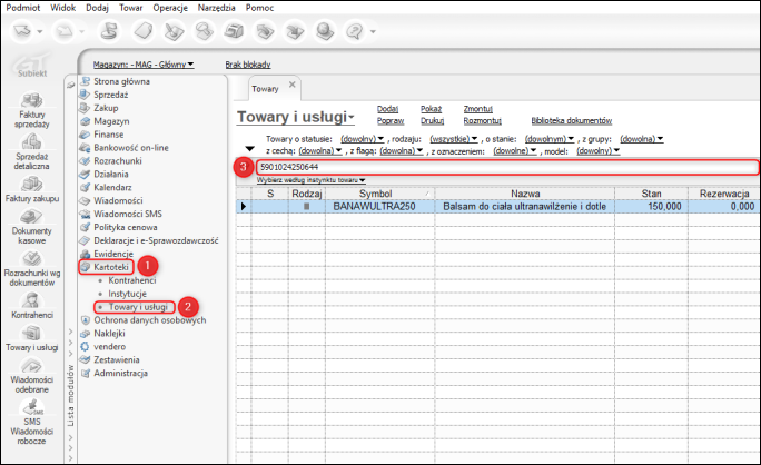

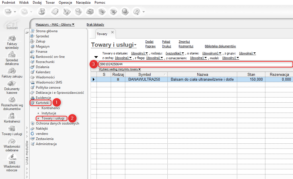

1. W pierwszej kolejności sprawdzić, czy towar o podanym kodzie kreskowym jest dodany do programu. W tym celu należy z listy modułów wybrać KartotekiTowary i usługi, kliknąć przycisk F8 na klawi​​aturze i przy użyciu wyszukiwarki wyszukać kod kreskowy.
