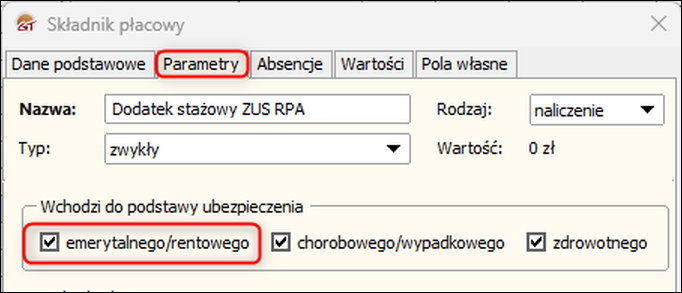

1. Zweryfikować parametry składnika płacowego. Na zakładce Parametry oznaczyć opcję Wchodzi do podstawy ubezpieczenia emerytalnego/rentowego.

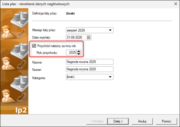

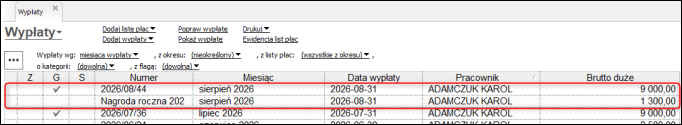

2. Wyliczyć wypłatę główną, a następnie dodać dodatkową listę płac, na której zostanie naliczona dodatkowa wypłata zawierająca skonfigurowany wcześniej składnik dotyczący premii lub nagrody należnej za poprzedni rok.
W tym przypadku konieczne jest zaznaczenie opcji Przychód należny za inny rok oraz wskazanie właściwego okresu.
Na liście wypłat powinny pojawić się dwie pozycje dla danego pracownika.

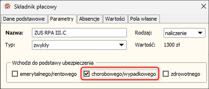

Blok III.C
W tej części deklaracji wykazywany jest przychód wypłacony w danym miesiącu, ale należny za inny rok kalendarzowy, który nie stanowił podstawy wymiaru składek na ubezpieczenia emerytalne i rentowe, lecz stanowił podstawę wymiaru składek na ubezpieczenie wypadkowe. Przykładem może być nagroda z zysku należna za 2025 r., a wypłacona w 2026 r.
Aby wykazać odpowiednie kwoty w sekcji III.C deklaracji ZUS RPA, należy:
1. Zweryfikować parametry składnika płacowego. Na zakładce Parametry zaznaczyć opcję Wchodzi do podstawy ubezpieczenia chorobowego/wypadkowego.
2. Wyliczyć wypłatę główną, a następnie dodać dodatkową listę płac, na której zostanie naliczona dodatkowa wypłata zawierająca skonfigurowany wcześniej składnik dotyczący nagrody należnej za poprzedni rok.

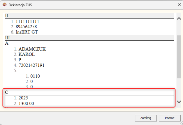

3. Wyliczyć deklarację ZUS RPA.
4. Po wyliczeniu deklaracji dane zostaną wykazane zgodnie z datą wypłaty. W tym przypadku składnik zostanie ujęty w sierpniowej deklaracji ZUS RPA, w sekcji III.C.

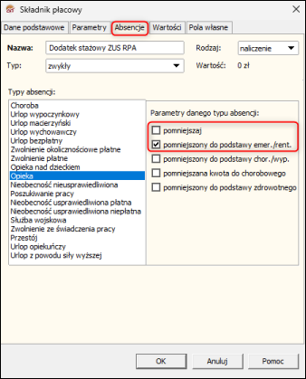

2. Na zakładce Absencje, dla odpowiednich absencji odznaczyć parametr pomniejszaj oraz zaznaczyć pomniejszony do podstawy emer./rent.

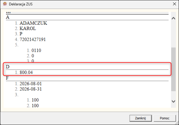

3. W kolejnym etapie konieczne jest wprowadzenie absencji w Ewidencji czasu pracy, naliczenie wypłaty oraz deklaracji ZUS RPA. W tym zakresie pomocne mogą okazać się poniższe artykuły e-Pomocy:
4. Po wyliczeniu deklaracji dane zostaną wykazane zgodnie z datą wypłaty. W tym przypadku składnik zostanie ujęty w sierpniowej deklaracji ZUS RPA, w sekcji III.D.
