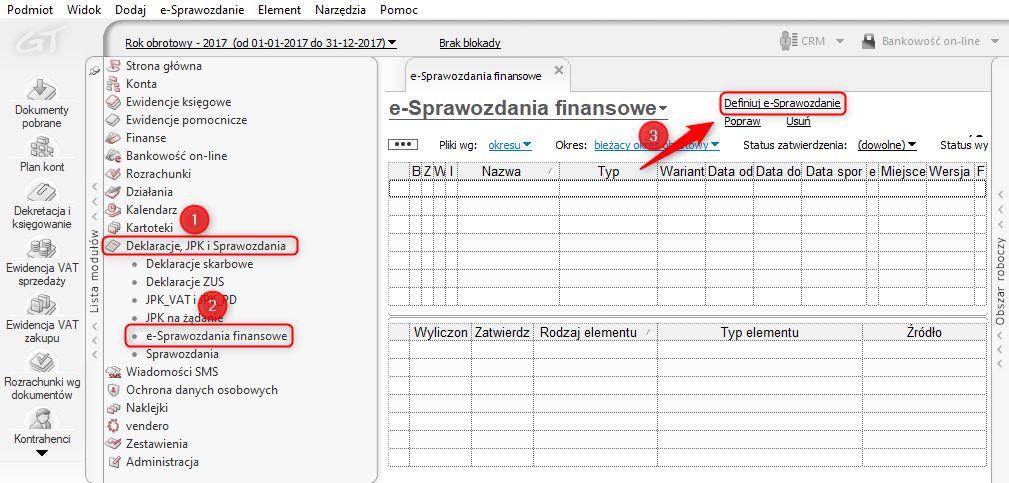

1. Przejść do nowego modułu Deklaracje, JPK i Sprawozdania ​ e-Sprawozdania finansowe, a następnie kliknąć przycisk Definiuj e-Sprawozdanie.
