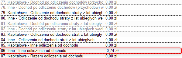

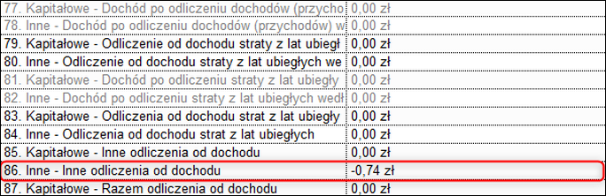

Podczas generowania deklaracji CIT-8 w programie Rewizor GT w niektórych przypadkach w polach "106. Kapitałowe - Inne odliczenia od dochodu" lub "107. Inne - Inne odliczenia od dochodu" może pojawić się wartość ujemna. Jest to wartość nieprawidłowa i w takim przypadku, należy:

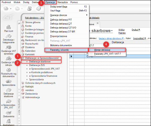

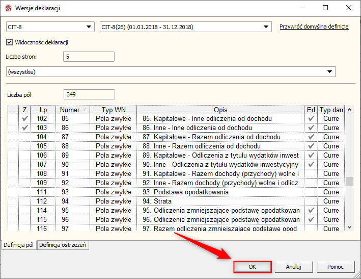

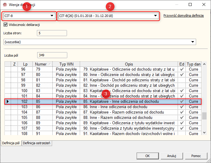

1. Z listy modułów wybrać Deklaracje i e-SprawozdawczośćDeklaracje skarbowe, a następnie z górnego menu programu OperacjeParametry i słownikiWersje deklaracji.

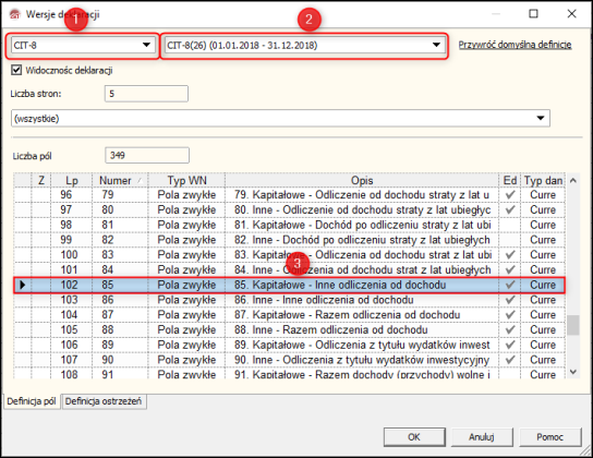

2. W oknie, które się wyświetli, należy z listy wybrać deklarację CIT-8, upewnić się, że wybrana wersja deklaracji to CIT-8(26), na liście pól pole 85. Kapitałowe – Inne odliczenia od dochodu i kliknąć dwukrotnie Lewym Przyciskiem Myszy.

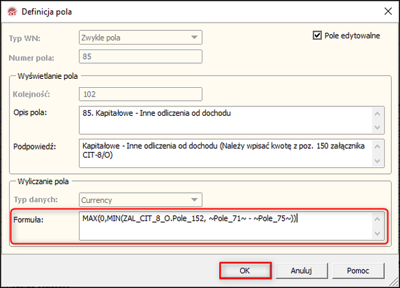

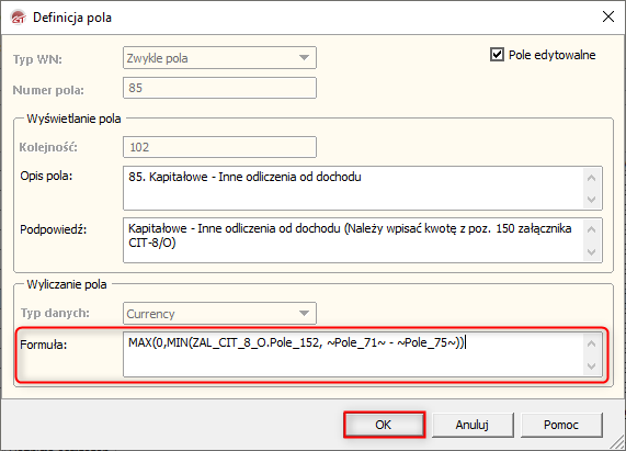

3. W oknie Definicja pola, w polu Formuła, znajdującym się w sekcji Wyliczanie pola zamiast dotychczasowej wartości wprowadzić:
​MAX(0,MIN(ZAL_CIT_8_O.Pole_152, ~Pole_71~ - ~Pole_75~))
Zmiany zapisać przyciskiem OK.

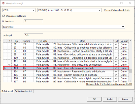

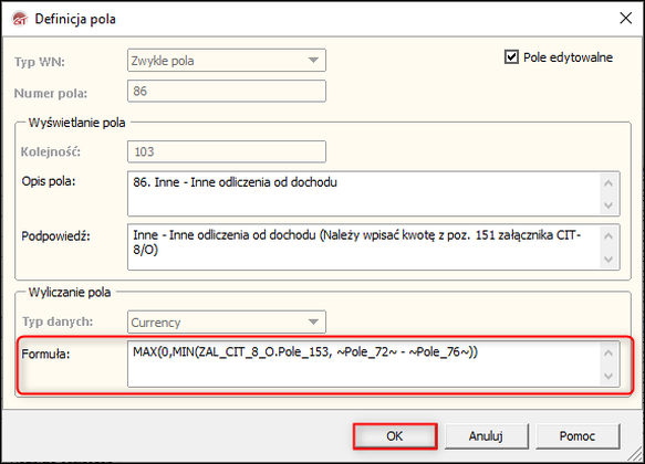

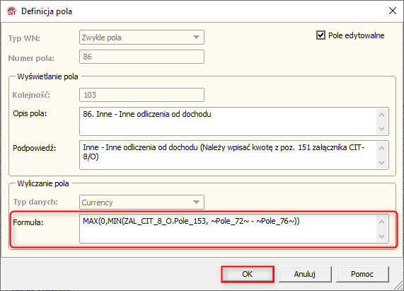

4. Następnie na liście pól deklaracji odnaleźć pole 107. Inne - Inne odliczenia od dochodu i kliknąć dwukrotnie Lewym Przyciskiem Myszy.
5. W oknie Definicja pola, w polu Formuła, znajdującym się w sekcji Wyliczanie pola zamiast dotychczasowej wartości wprowadzić:
MAX(0,MIN(ZAL_CIT_8_O.Pole_153, ~Pole_72~ - ~Pole_76~))
6. Zmiany w oknie Wersje deklaracji zapisać przyciskiem OK.

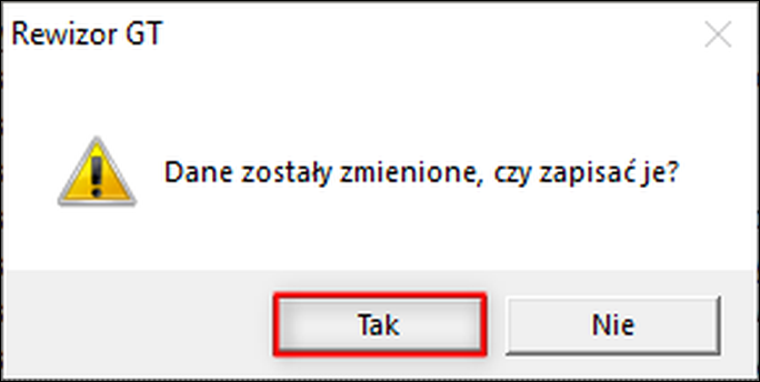

7. Komunikat o zmianie danych zatwierdzić przyciskiem Tak.

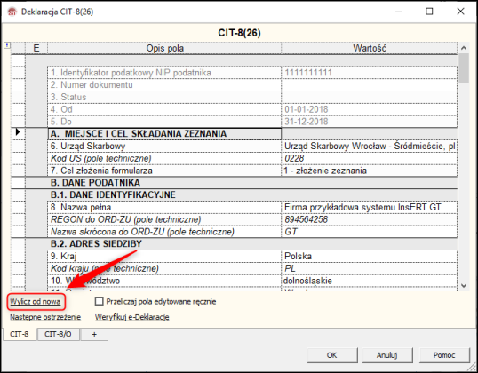

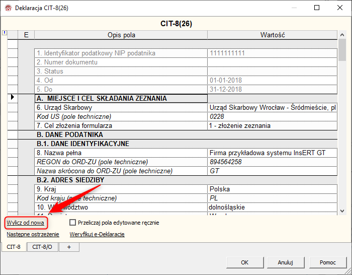

8. Po wykonaniu powyższych czynności należy wyliczyć od nowa deklarację CIT-8.
