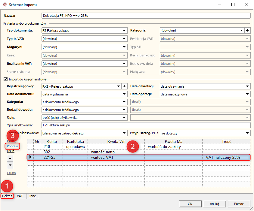

W tym celu należy utworzyć nowy, dedykowany schemat dekretacji.

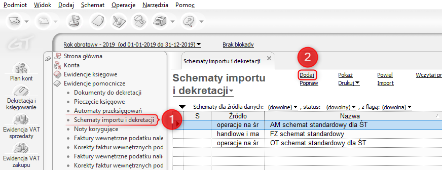

Aby to zrobić, należy przejść do modułu Schematy importu i dekretacji i kliknąć górne menu Dodaj.
Na przykładzie schematu tworzącego zapis VAT i dekret, należy:

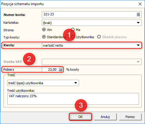

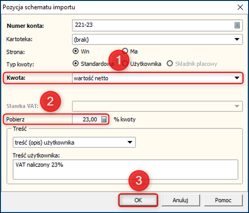

1. Na zakładce Dekret wybrać odpowiednie konta (w zależności od planu kont), zaznaczyć konto VAT i kliknąć Popraw.
2. Określić Kwotę jako Wartość netto z opcją pobierania 23% tej kwoty i kliknąć OK.

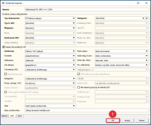

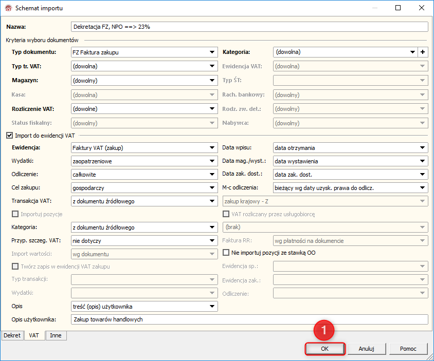

3. Na zakładce VAT określić parametry Importu do ewidencji VAT i zatwierdzić przyciskiem Zapisz.

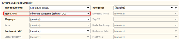

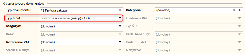

Warto zwrócić uwagę na Kryteria wyboru dokumentu, aby określić, które dokumenty mają być brane pod uwagę przy próbie dekretacji zbiorczej dokumentów handlowych.
