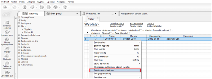

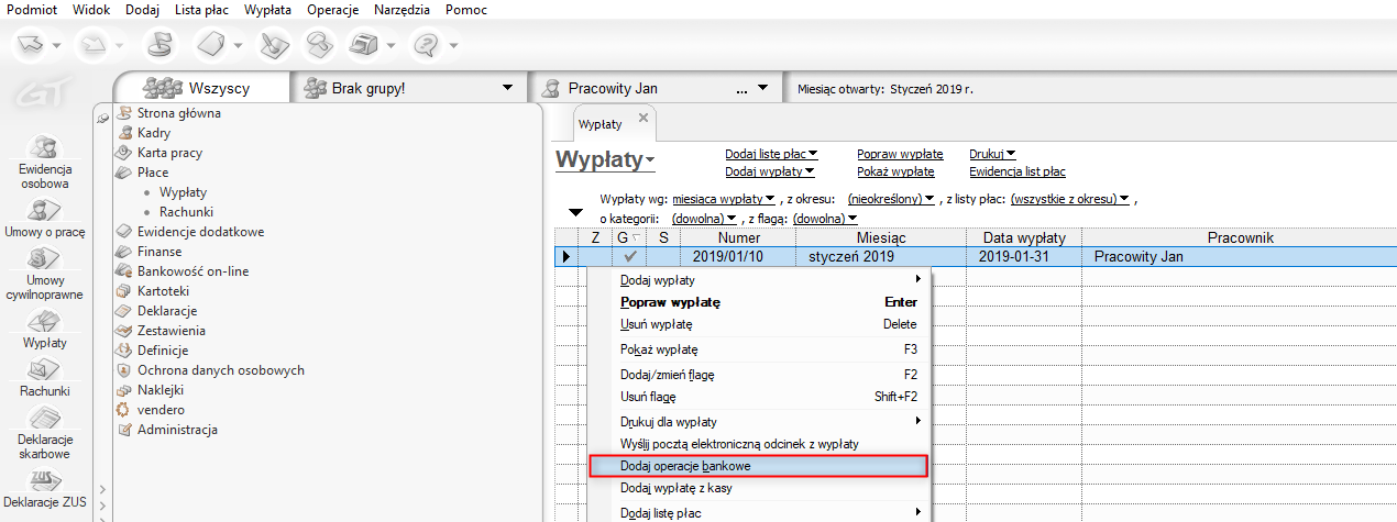

11. Następnie należy wygenerować wypłatę bankową w programie. W tym celu na wypłacie należy kliknąć prawym przyciskiem myszy i wybrać opcję Dodaj operacje bankowe.

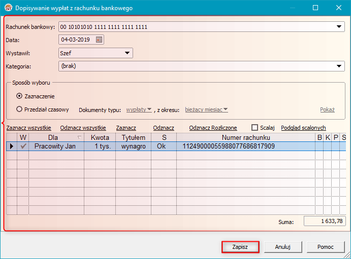

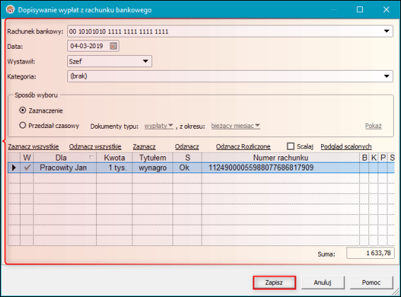

12. W oknie, które się wyświetli wybrać rachunek bankowy, z którego będzie wykonywany przelew, datę, osobę wystawiającą, sposób wyboru (zaznaczenie lub przedział czasowy) oraz opcjonalnie kategorię operacji bankowej. Jeżeli w sposobie wyboru zostało wybrane zaznaczenie, należy zaznaczyć operacje w tabeli, na dole okna. Przy wyborze przedziału czasowego należy wskazać typ dokumentu (wypłaty, rachunki lub wypłaty i rachunki) oraz okres, z którego mają zostać wygenerowane operacje bankowe. Po wprowadzeniu wszystkich danych kliknąć przycisk Zapisz.

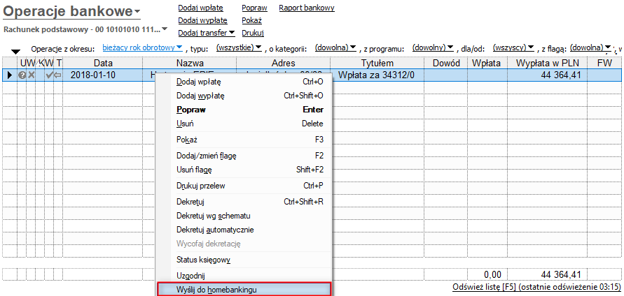

​13. Po wygenerowaniu operacji bankowych w programie można wygenerować plik ELIXIR, który zostanie wysłany do banku. Temat e-Pomocy technicznej opisujący, jak to zrobić dostępny jest tutaj.
