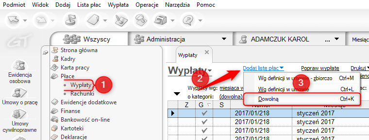

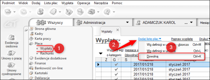

1. Przejść do modułu PłaceWypłaty i wybrać opcję Dodaj listę płacDowolną.

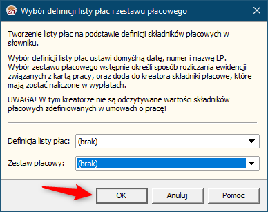

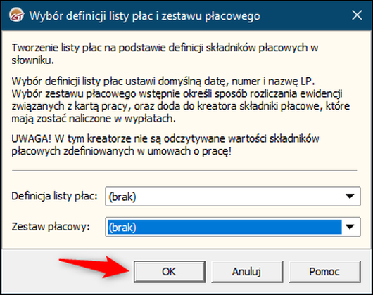

2. Jako definicję listy płac oraz zestaw płacowy nie wybierać nic, ponieważ premie zwykle nie są w żaden sposób predefiniowane. Kliknąć OK.

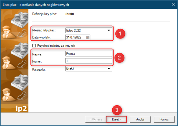

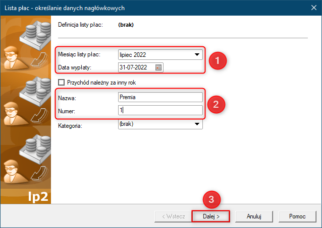

3. Wskazać miesiąc listy płac i datę wypłaty, wprowadzić jej nazwę i numer. Następnie przejść Dalej.

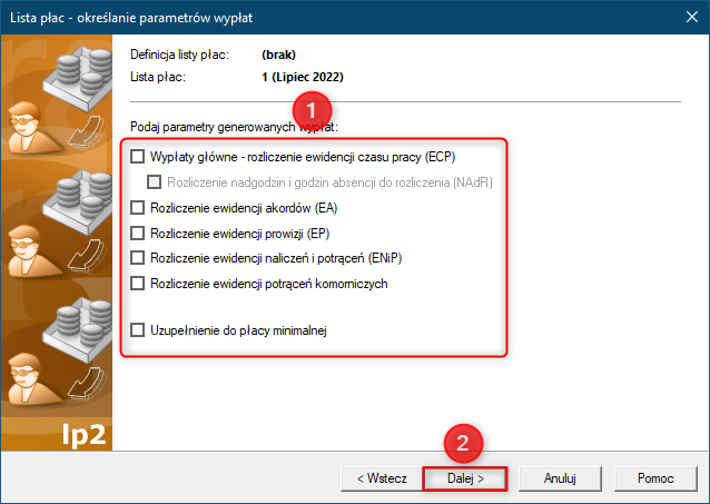

4. W omawianym przypadku (premie) w parametrach generowanych wypłat nie zaznaczać żadnej opcji i przejść Dalej. Jeżeli lista płac dotyczy innej sytuacji, należy zaznaczyć parametry odpowiadające danemu przypadkowi.

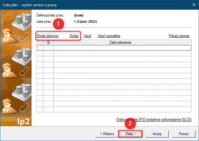

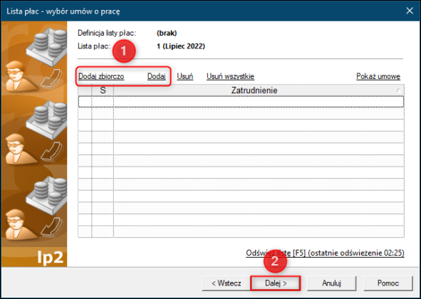

5. Wskazać umowy przy użyciu opcji Dodaj (pojedynczo) lub Dodaj zbiorczo (możliwość wskazania wszystkich lub całego działu) i przejść Dalej.

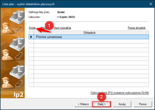

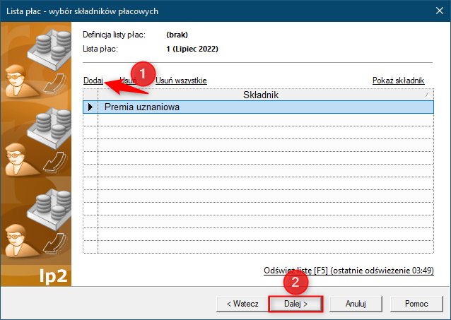

6. Wybrać składnik klikając Dodaj. W tym przypadku jest to premia uznaniowa. Po jej wyborze przejść Dalej.

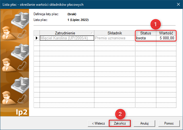

7. Ponieważ według definicji składnik nie posiada wartości, należy zmienić status na kwotę i wprowadzić wartość premii dla każdego pracownika. Po wprowadzeniu wartości kliknąć Zakończ.
