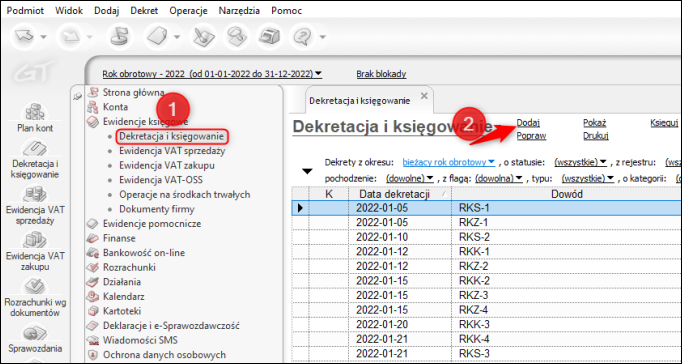

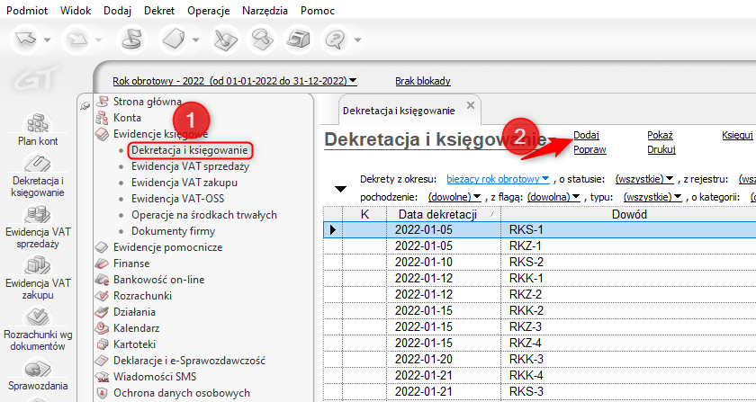

1. Przejść do modułu Ewidencje księgowe – Dekretacja i księgowanie i przy użyciu przycisku Dodaj utworzyć nowy dekret.

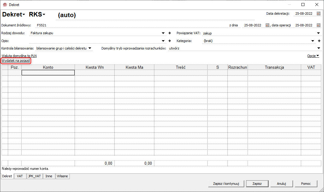

2. Wprowadzić dane dotyczące dokumentu (dokument źródłowy, powiązanie VAT, daty), a następnie wybrać opcję Wydatek na pojazd.

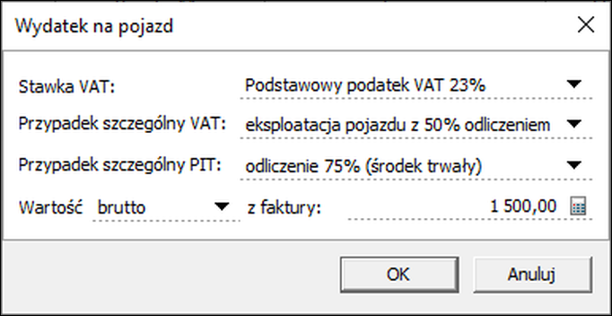

3. W nowym oknie wybrać Stawkę VAT, Przypadek szczególny VAT (odpowiada za podzielenie kwoty VAT na podlegającą odliczeniu i niepodlegającą odliczeniu), Przypadek szczególny PIT (wybór wpływa na prawidłowe wyliczenie wartości Kosztów uzyskania przychodu oraz wartości niepodlegającej zaliczeniu do kosztów uzyskania przychodu), a następnie wprowadzić wartość faktury i zatwierdzić przyciskiem OK. Program sam wyliczy wartości na podstawie wybranych parametrów i wprowadzi je na dekret.

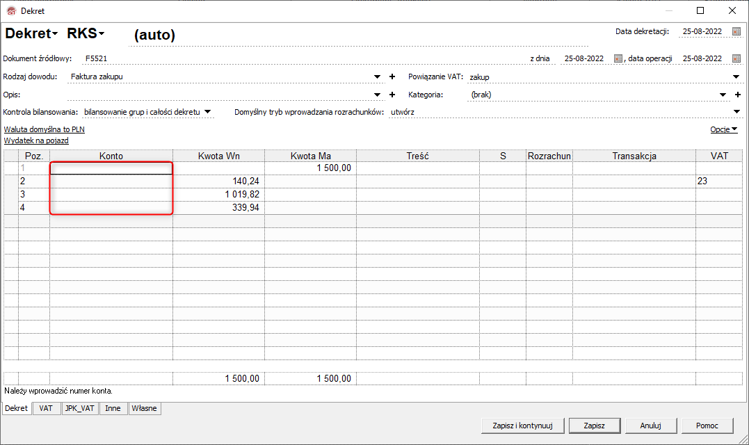

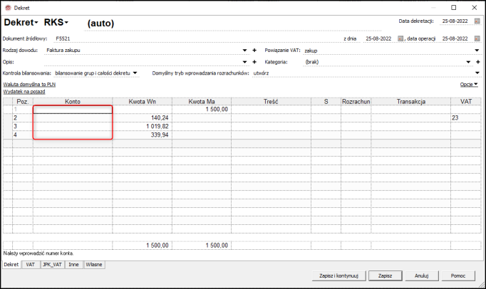

W pozycji drugiej dekretu należy wskazać analitykę VAT z przypisaną domyślną stawką VAT 23%. Jeżeli konto VAT nie posiada analityk z podziałem na stawki, faktury należy wprowadzać do ewidencji VAT i dekretować schematem dekretacji wskazując w pozycji drugiej kwotę wartość VAT, z parametrem Pobierz 50% kwoty.
4. Wprowadzić konto kontrahenta, VAT, a następnie konto polegające kosztom uzyskania przychodu i niepodlegające kosztom uzyskania przychodu w wymienionej kolejności. Ponieważ zakładka VAT została wypełniona automatycznie na podstawie podanych informacji, dekret można Zapisać.​​
