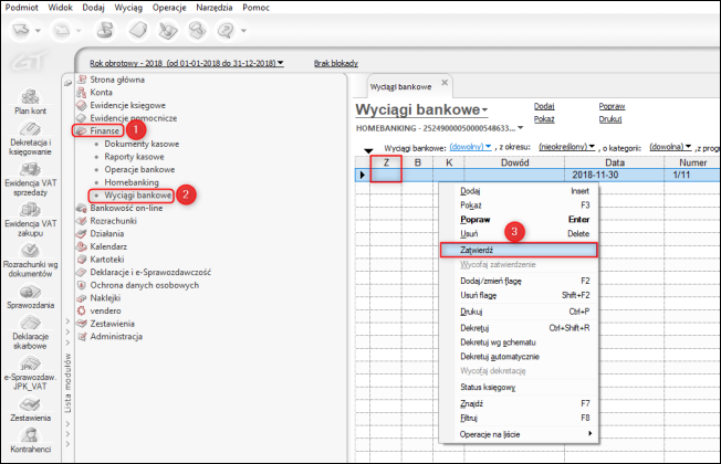

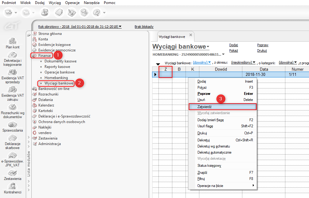

1. Upewnić się, że wyciągi bankowe, z których ma zostać wygenerowany plik JPK_WB są zatwierdzone. Aby to zrobić, należy z listy modułów wybrać FinanseWyciągi bankowe i sprawdzić, czy w kolumnie Z (status zatwierdzenia wyciągu bankowego) jest widoczne zaznaczenie. Jeżeli nie to należy kliknąć Prawym Przyciskiem Myszy i wybrać opcję Zatwierdź.

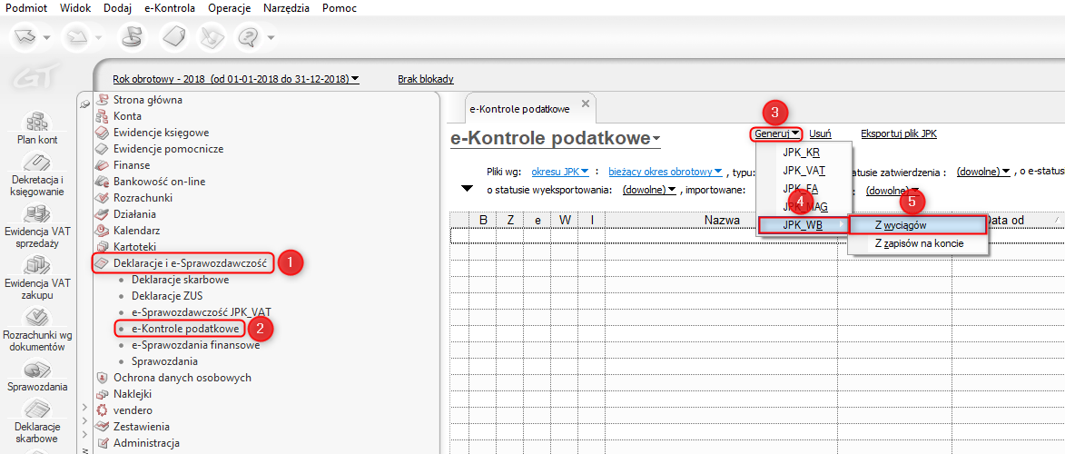

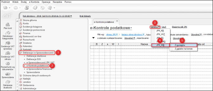

2. Jeżeli wyciągi bankowe są zatwierdzone, można przejść do generowania pliku JPK_WB. W tym celu należy z listy modułów wybrać Deklaracje i e-Sprawozdawczośće-Kontole podatkowe, rozwinąć opcję Generuj i wybrać JPK_WBZ wyciągów.

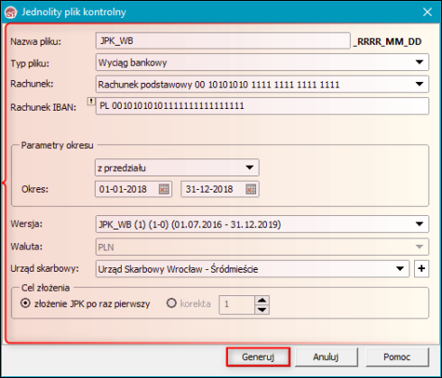

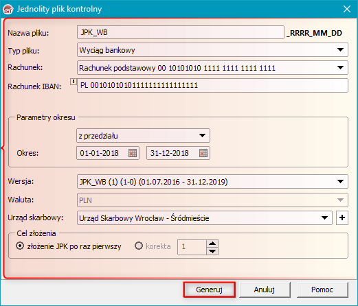

3. W oknie, które się wyświetli wprowadzić nazwę pliku, wskazać rachunek bankowy, wybrać okres, za który ma zostać wygenerowany plik JPK oraz cel złożenia. Po ustawieniu tych parametrów kliknąć przycisk Generuj
