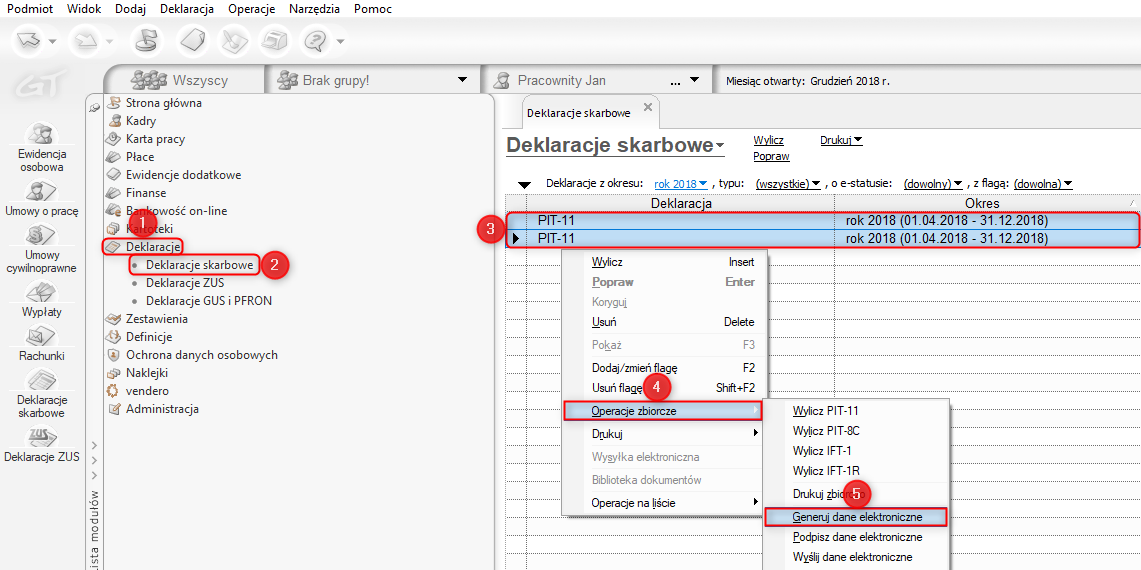

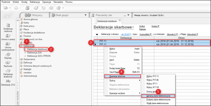

1. Z listy modułów wybrać Deklaracje – Deklaracje skarbowe, zaznaczyć deklaracje, które mają zostać wysłane i na zaznaczeniu kliknąć prawym przyciskiem myszy – Operacje zbiorcze – Generuj dane elektroniczne. W razie problemów z zaznaczeniem wielu pozycji na liście należy włączyć w parametrach tej listy opcję Multiwyboru. Temat e-Pomocy technicznej opisujący, jak to zrobić, dostępny jest tutaj.

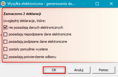

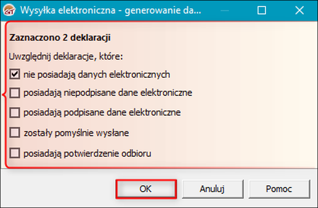

2. W oknie, które się wyświetli zdecydować, dla których deklaracji mają zostać wygenerowane dane elektroniczne. Po zaznaczeniu odpowiednich opcji kliknąć przycisk OK.

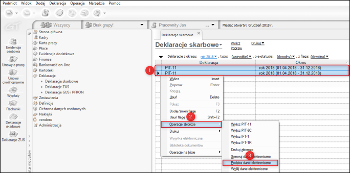

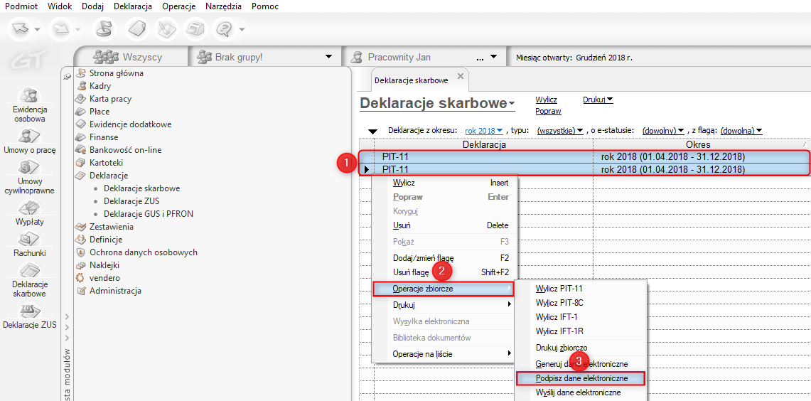

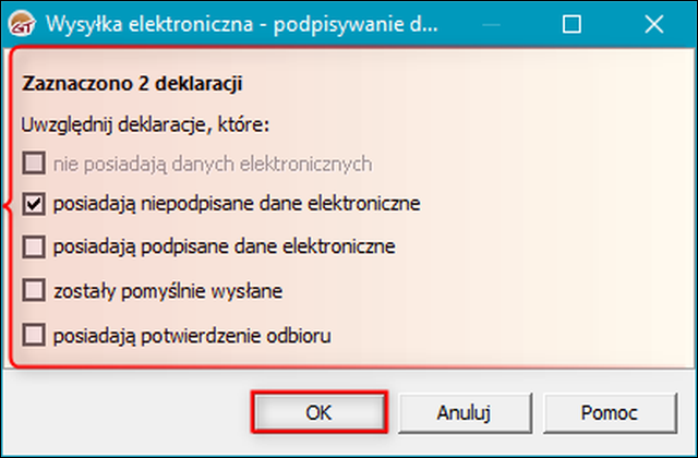

3. Po wygenerowaniu danych elektronicznych na tym samym zaznaczeniu kliknąć prawy przycisk myszyOperacje zbiorcze Podpisz dane elektroniczne.
4. W oknie, które się wyświetli zdecydować, które deklaracje mają zostać podpisane. Po zaznaczeniu odpowiednich opcji kliknąć przycisk OK.

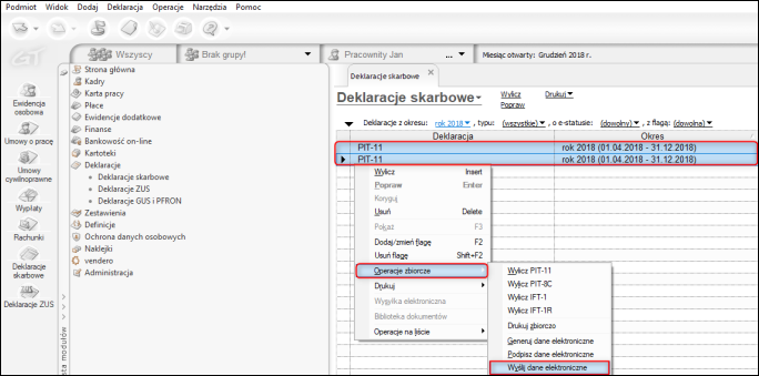

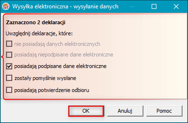

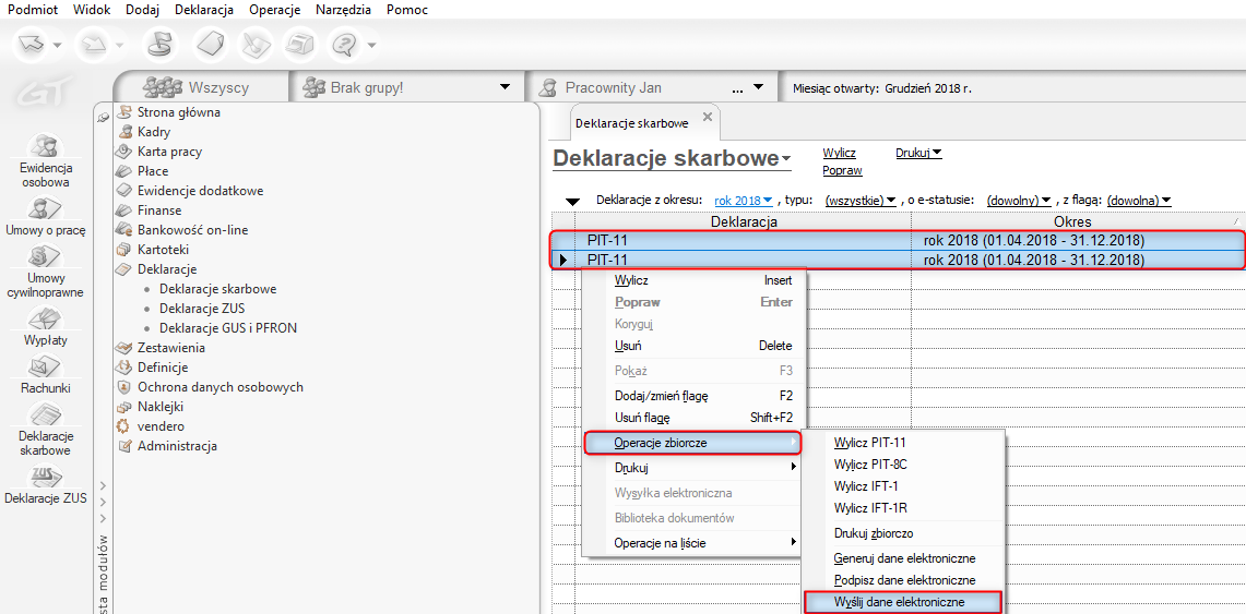

5. Po podpisaniu danych elektronicznych na tym samym zaznaczeniu kliknąć prawy przycisk myszy Operacje zbiorcze Wyślij dane elektroniczne.
6. W oknie, które się wyświetli zdecydować, które deklaracje mają zostać wysłane. Po zaznaczeniu odpowiednich opcji kliknąć przycisk OK.

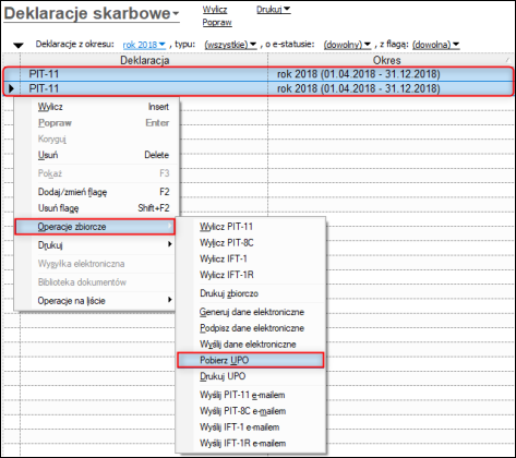

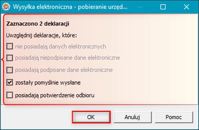

7. Po pomyślnej wysyłce deklaracji można spróbować pobrać Urzędowe Poświadczenie Odbioru. W tym celu należy zaznaczyć deklaracje, do których ma zostać pobrane UPO, kliknąć na zaznaczeniu prawym przyciskiem myszyOperacje zbiorcze – Pobierz UPO.
8. W oknie, które się wyświetli zdecydować, do których deklaracji ma zostać pobrane UPO. Po zaznaczeniu odpowiednich opcji kliknąć przycisk OK.
