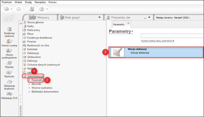

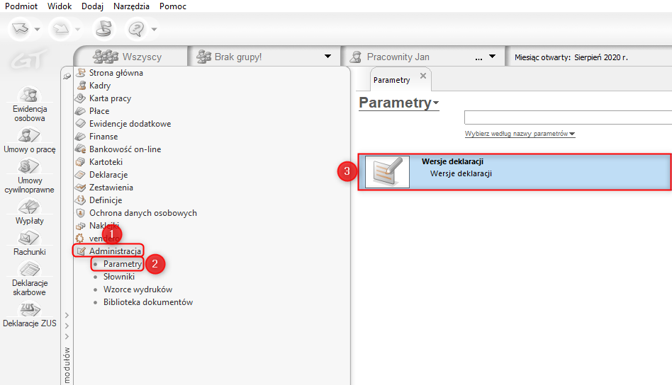

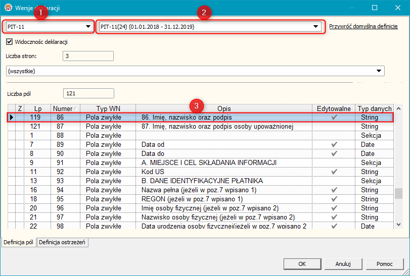

1. Z listy modułów wybrać Administracja – Parametry, a z listy parametrów Wersje deklaracji.

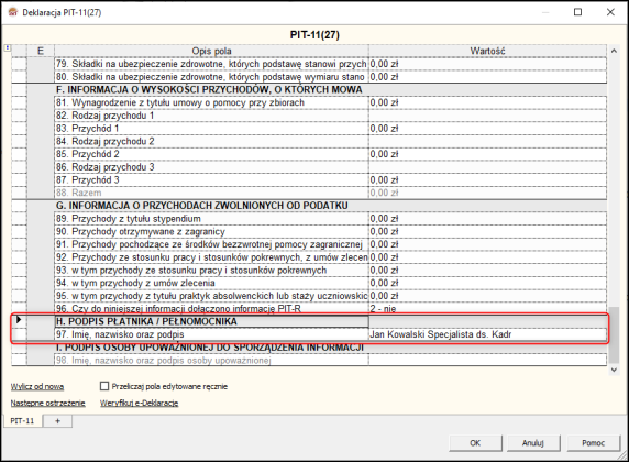

2. W oknie, które się wyświetli, w polu znajdującym się w lewym górnym rogu wybrać deklarację PIT-11, upewnić się, że wersja deklaracji jest aktualna, na liście znaleźć pole 97. Imię nazwisko oraz podpis i wejść w jego definicję, klikając dwukrotnie lewym przyciskiem myszy.

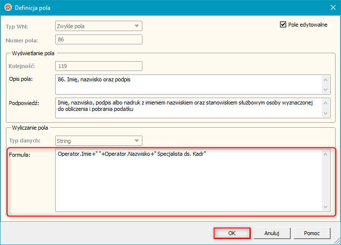

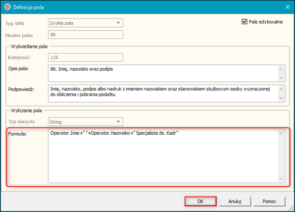

3. W oknie Definicja pola, w polu formuła wprowadzić:
Operator.Imie+" "+Operator.Nazwisko+" <<nazwa stanowiska>>"
np.
Operator.Imie+" "+Operator.Nazwisko+" Specjalista ds. Kadr"
Zmiany zapisać przyciskiem OK.
4. Okno Wersje deklaracji również zatwierdzić przyciskiem OK.

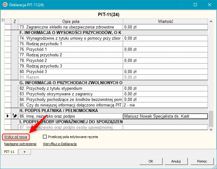

5. Jeżeli deklaracje zostały już wystawione, należy je wyliczyć od nowa. Można to zrobić, klikając w link w lewym dolnym rogu deklaracji.
