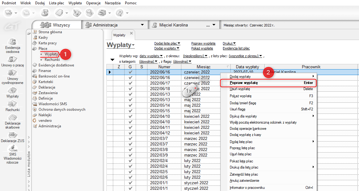

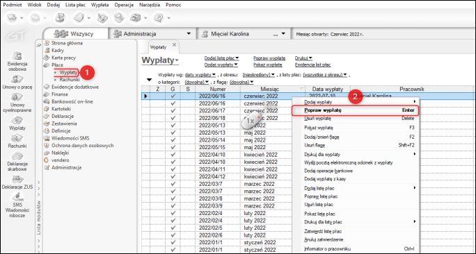

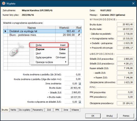

1. Przejść do modułu Płace  Wypłaty i naliczyć wynagrodzenia, a następnie zaznaczyć wypłatę pracownika, któremu przysługuje premia uznaniowa i w górnym menu wybrać Wypłata ​ Popraw wypłatę.

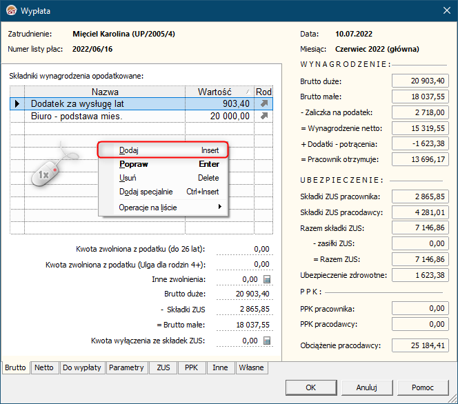

2. W tabeli składników wynagrodzenia opodatkowanych kliknąć prawym przyciskiem myszy na wolny wiersz i wybrać opcję Dodaj.

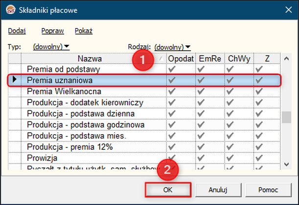

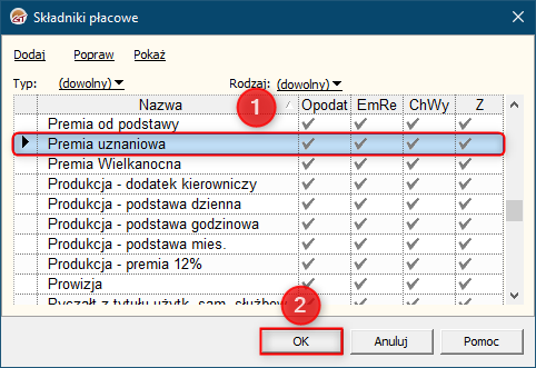

3. Z listy składników wybrać premię uznaniową.

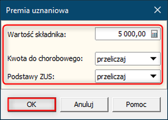

4. Wprowadzić wartość składnika i wybrać, czy kwota do chorobowego, oraz podstawy ZUS mają zostać przeliczone.

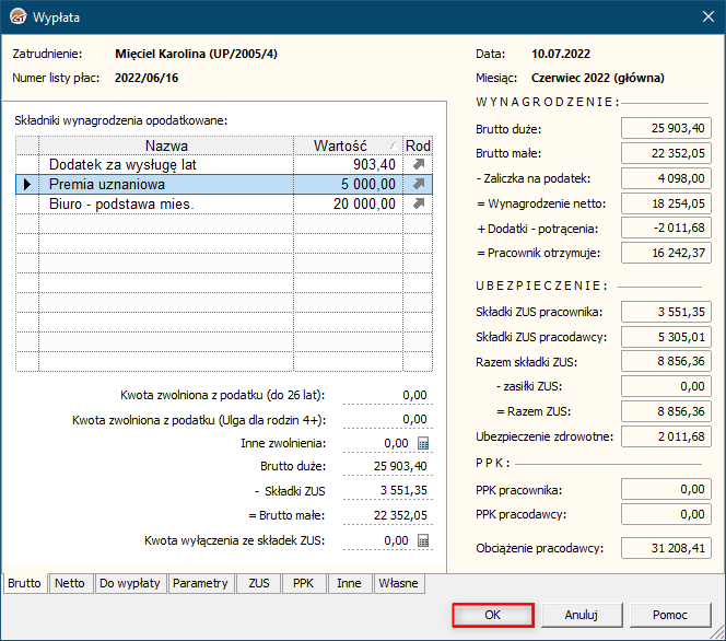

4. Zatwierdzić zmianę wypłaty przyciskiem OK.
