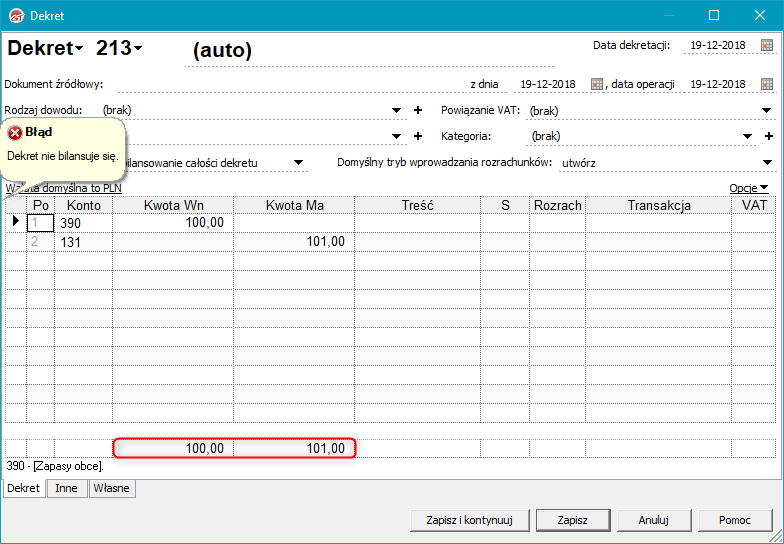

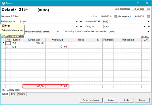

Jeżeli podczas próby zapisania dekretu pokazuje się błąd o treści "Dekret nie bilansuje się" sprawdzić należy dwie rzeczy:
1. Czy suma zapisów po stronie Winien jest równa sumie kwot wprowadzonych po stronie Ma? Najłatwiej sprawdzić to patrząc na podsumowanie na końcu wcześniej wymienionych kolumn w oknie tworzenia dekretu.

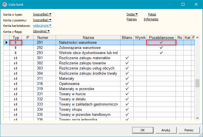

2. Czy na dekrecie nie znajdują się konta pozabilansowe? Jeżeli suma zapisów po stronie Wn równa się sumie zapisów po stronie Ma, sprawdzić, czy na dekrecie nie znajdują się konta o typie pozabilansowe. Konta księgowe o typie pozabilansowe nie są objęte mechanizmem kontroli bilansowania dekretu. Aby sprawdzić typ konta, nie zamykając okna dekretu, należy kliknąć wolne pole w kolumnie Konto i kliknąć przycisk F2 ​na klawiaturze w celu otwarcia listy. Na liście kont konta pozabilansowe będą miały w kolumnie Typ symbol szarego prostokąta oraz zaznaczenie w kolumnie Pozabilansowe
