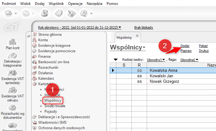

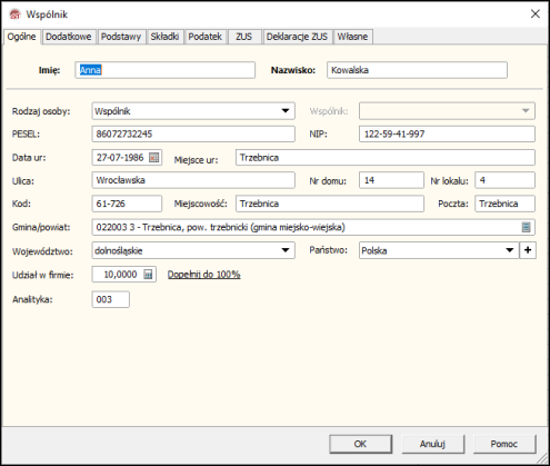

1. Przejść do modułu Kartoteki  Wspólnicy i kliknąć Dodaj.

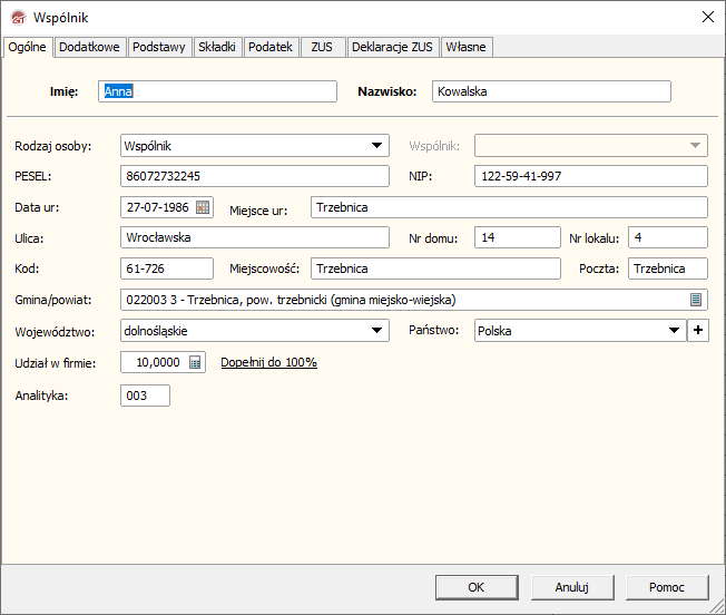

2. Zakładka Ogólne służy do wprowadzenia podstawowych danych nowego wspólnika, z których najważniejszą informacją jest jego Udział w firmie.

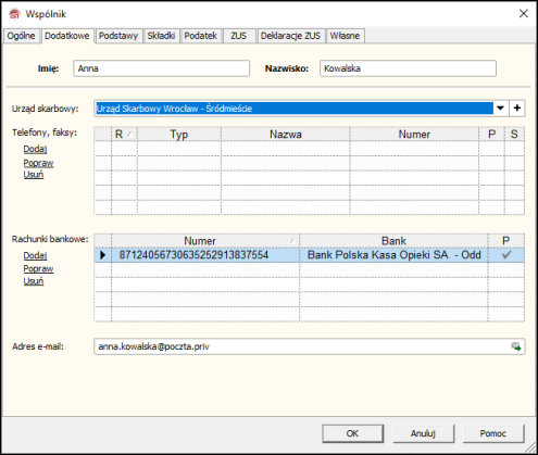

3. Na zakładce Dodatkowe należy określić Urząd skarbowy. Jeżeli nie został on jeszcze wprowadzony do programu, można utworzyć nową kartotekę urzę​du, korzy​stając z przycisku +. Dodatkowo istnieje możliwość wprowadzenia Rachunków bankowych oraz danych kontaktowych, takich jak numery telefonu czy adres e-mail wspólnika.

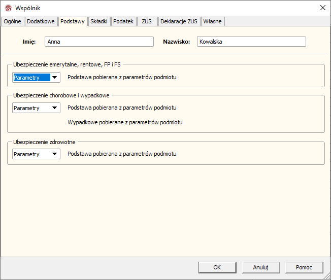

4. Na zakładce Podstawy należy określić, czy Wspólnik posiada indywidualne podstawy ubezpieczeń, czy mają one być pobierane z ustawień globalnych programu, znajdujących się w module Administracja ​ Ubezpieczenia i fundusze ZUS.

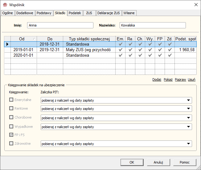

5. Składki definiują które składki na ubezpieczenie będą naliczane dla wspólnika, które z nich przy dekretowaniu będą się księgować do KPiR/EP, oraz czy składki do zaliczki mają być pobierane z miesiąca wstecz, miesiąca bieżącego, lub w ogóle nieuwzględniane. Dodatkowo górna tabela pozwala określić sposób rozliczania ZUS (poza standardowym dostępne są: ulga na start, mały ZUS o podstawie w wysokości 30% minimalnego wynagrodzenia, oraz mały ZUS wyliczany wg przychodów).

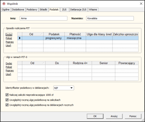

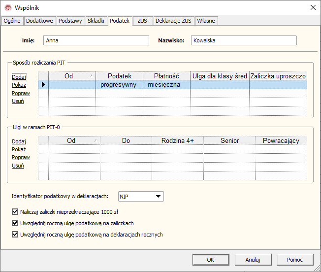

6. Zakładka Podatek służy do określenia Sposobu rozliczania PIT, Ulgi w ramach PIT-0 i dodatkowych parametrów z nim związanych, takich jak naliczanie zaliczek nieprzekraczających 1000 zł i uwzględnianie rocznej ulgi podatkowej na zaliczkach i deklaracjach rocznych.

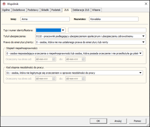

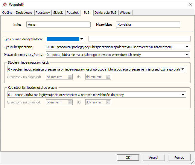

7. Zakładka ZUS umożliwia ustalenie tytułu ubezpieczenia, prawa do emerytur, stopnia niepełnosprawności oraz stopnia niezdolności do pracy.

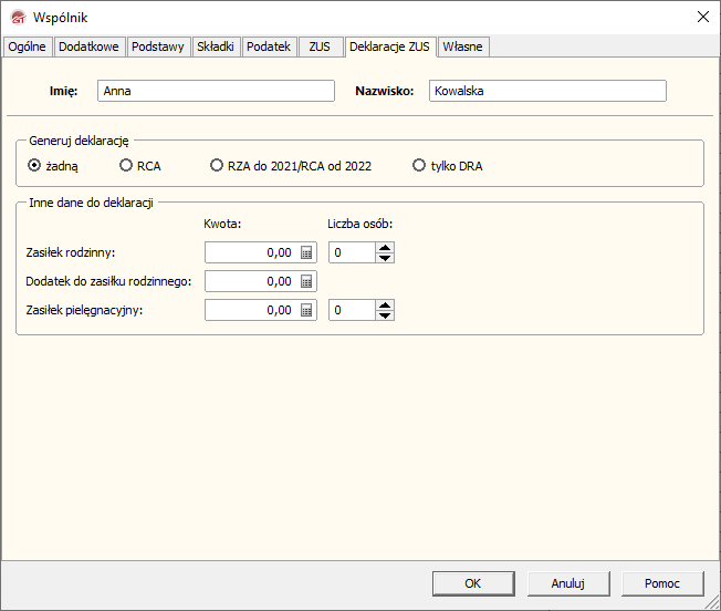

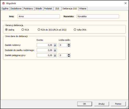

8. Zakładka Deklaracje ZUS umożliwia ustalenie rodzaju generowanej przez program deklaracji oraz danych do deklaracji np. wysokości różnego rodzaju zasiłków.
