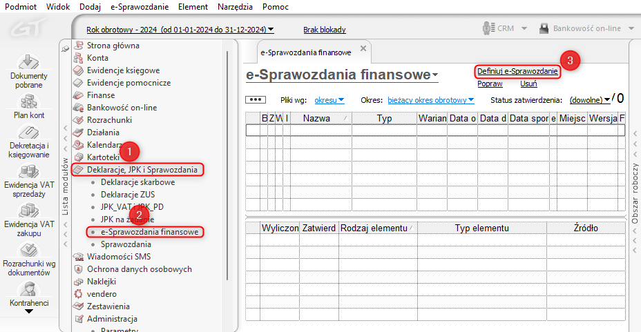

1. Przejść do modułu Deklaracje, JPK i Sprawozdania – e-Sprawozdania finansowe, a następnie kliknąć przycisk Definiuj e-Sprawozdanie.
