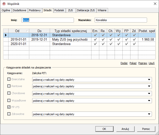

1. Przejść do modułu Kartoteki – Wspólnicy, otworzyć kartotekę wspólnika, dla którego wyliczania jest zaliczka, a następnie przejść do zakładki Składki. W tym miejscu należy sprawdzić wartość pól „Zaliczka PIT". W zależności od ustawionej wartości naliczone składki będą pobierane z miesiąca poprzedniego lub obecnego do wybranej zaliczki (np. w przypadku zaliczki miesięcznej na sierpień będą to składki albo z lipca, albo z sierpnia).

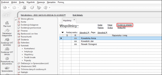

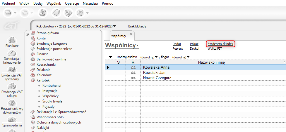

2. Zaznaczyć kartotekę wspólnika, a następnie otworzyć Ewidencję składek. Zgodnie z parametrem opisanym w poprzednim punkcie, upewnić się, że właściwe składki są naliczone. W przeciwieństwie do ryczałtu – składki nie muszą być zaksięgowane.
