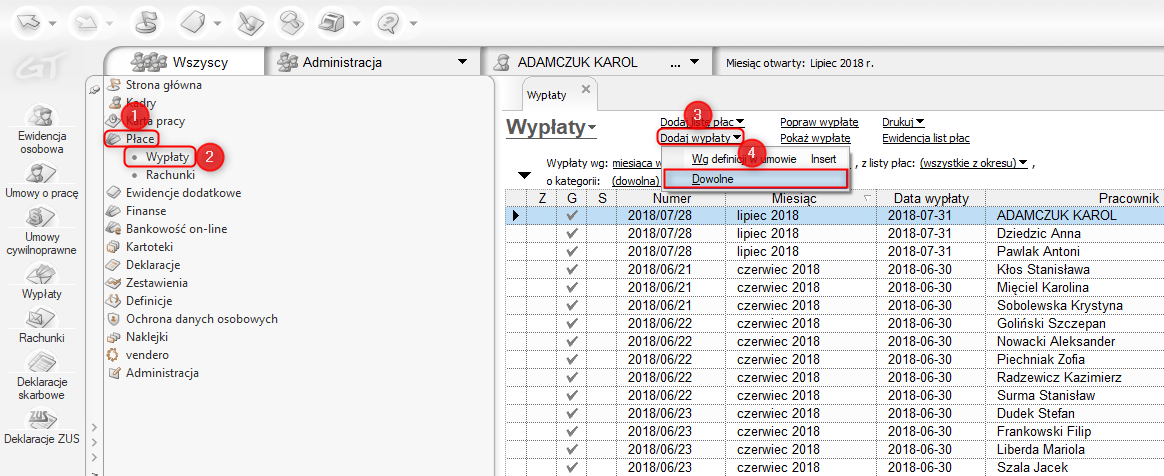

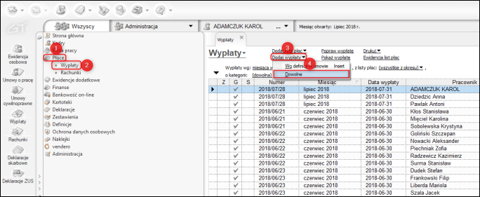

​Aby dodać pracownikowi wypłatę dodatkową zawierającą np. premię uznaniową, należy:
1. Z listy modułów wybrać Płace – Wypłaty, a następnie wybrać Dodaj wypłatyDowolne.

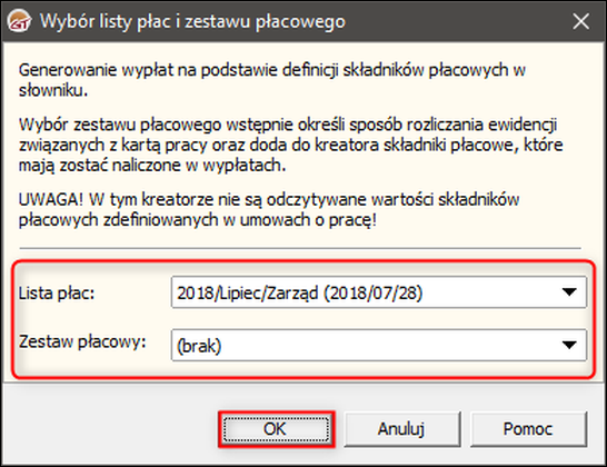

2. Wybrać listę płac, do której będzie tworzona dodatkowa wypłata oraz opcjonalnie zestaw płacowy, na podstawie którego ma być wygenerowana wypłata. Wybór zatwierdzić przyciskiem OK.

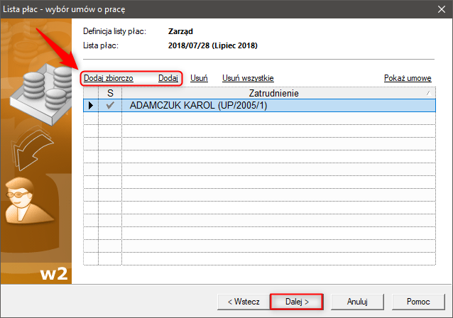

4. Następnym krokiem jest dodanie pracownika (lub pracowników), dla których generowana będzie dodatkowa wypłata. Jeżeli wypłata dotyczy jednego pracownika, należy skorzystać z opcji Dodaj, jeżeli wielu – Dodaj zbiorczo. Po wprowadzeniu pracowników kliknąć przycisk Dalej.

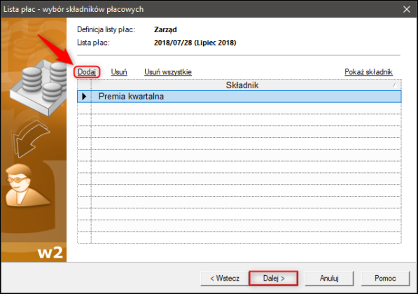

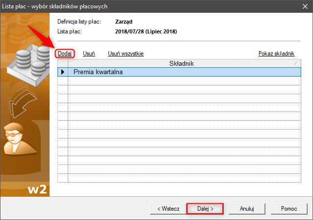

5. Dodać składniki placowe do wypłaty. Aby to zrobić, należy kliknąć przycisk Dodaj i wybrać z listy składnik, który ma być naliczony w wypłacie dodatkowej. Po wybraniu wszystkich składników przejść Dalej.

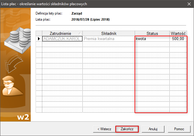

6. Określić wartości składników płacowych. W kolumnie Status wybrać jedną z trzech opcji:
  • Definicja – wartość zostanie przepisana z definicji składnika płacowego;
  • Kwota – wartość będzie musiała być wprowadzona w kolumnie Wartość;
  • Brak – składnik nie zostanie naliczony.
Po określeniu wartości wypłatę wyliczyć używając przycisku Zakończ.
